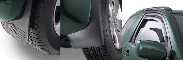

    а не трудно фото дать, как родные смотрятся?
    а то дилер объясняет на пальцах, а посмотреть-то хочется, прежде чем платить 3000р. за четыре куска резины!

    там есть два варианта
    [​IMG]
    В Японии можно в цвет заказать даже
    [​IMG]

    Покупал в магазине www.vitara.ru родные резиновые, там ничего не надо сверлить, только не все отверстия подходят, немного пришлось подработать. На них есть разметка и инструкция доходчивая.

    вот-вот, живую фотку не трудно?
  20. Михалыч
    Михалыч
    5 авг 2006
    Баллы:
    Так она выше и есть уже. С эмблемой я и ставил

    Под резиновые брызговики, такие как на фото, вообще ничего не надо сверлить в машине.
    Ставил в Симе на Варшавке. Там попался опытный мастер, так как менеджеры туповаты и ничего в этом не соображают.
    Ставятся они однозначно, на самих брызговиках нанесена разметка и прилагается инструкция. Отверстия сверлятся только в брызгавиках!!! Далее Снимают накладки позади переднего и заднего крыльев и прикрючивают брызговики.
