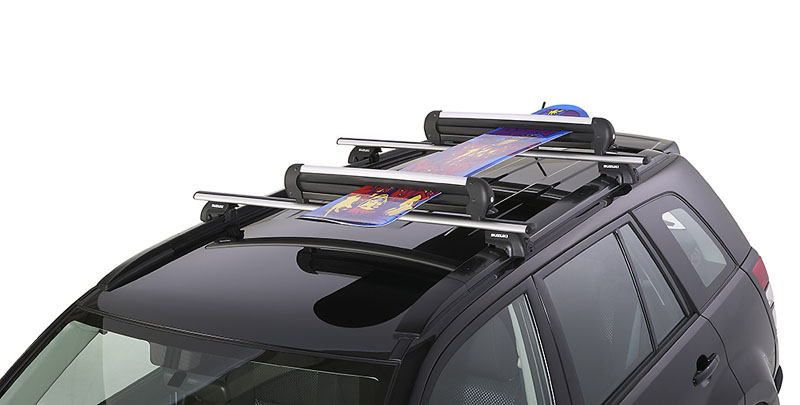

Уважаемые, может есть у кого-то такое дело.
Вроде по каталогу проходит 99000-990YT-107 - багажник на 3 пары лыж и 99000-990YT-106 на 2 пары.
У меня есть родные аэродинамичекие поперечины. А как вышеуказанный зверь к ним крепится? по фоткам в интернете непонятно. Зажимы какие-то специальные или резинку сверху поперечин надо резать и туда уже вставлять лыжный багажник?
Может у кого стоит Туле или Монблан? а как там с креплениями? или родной сузучий лыжный багажник это тот же Туле?

107 - это модель Everest - на 6 пар лыж (4 сноуборда), длина 78см.
106 - это модель Mckinley- на 4 пары лыж (2 сноуборда), длина 58см.
Сам про первую позицию подумываю...

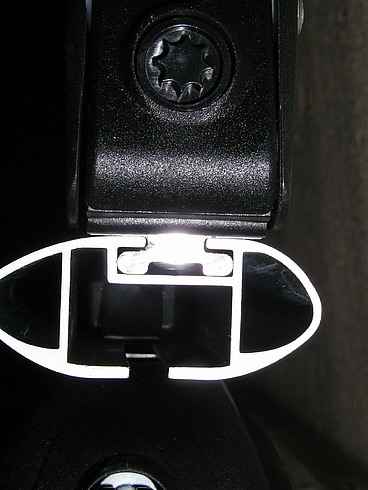

А как в пазах крепится?
Фото есть с какого-то сайта, но видно плохо.
вот эти крепяться путем вставления болта в проем на рейлингах. Болт входит в крепление лыж в нутри, если сами крепления на замочке, то вынуть и унести сложно, акромя снятия рейлингов, тк они без замочков:D
Вот как у меня:
болт который прикручивает крепеж к рейлингу, имеет специальный замок, который зашелкивается, и открыть можно только специальным ключом.Вообщето открытие этих замочков весьма хлопотное дело, я делаю это только когда тепло, и то замучаештся их открывать.
вот штатный рейлинг от сузуки, стерлкой показан паз куда вставляется специальный болт, см далее:
на грузовой площадке есть специальная пластина которая осуществляет крепление к рейлингам. Одна сторона пластины крепиться к площадке, другая на специальном болте который вставляется в паз в рейленге крепит площадку к рейлингу. Снять площадку сложно, тк надо залазить на машину.
слева болт который верхушкой к ноге - крепить кронштейн к площадке, верхний болт где шляпка от ноги - крепит кронштейн к рейлингу.
вот тут лучше видно специальный болт (точнее его площадку которая идет в паз на рейленге) - аналогично крепиться кркпление для лыж что вован запостил.

болт держит крепеж который входит под рейлинг на крыше. Рейлинги имеют форму ``/__ (бьуква Z) по краю, который держит дугу в пазу. Болт уходит до конца в дырку, поэтому его сложно вкурчивать/откручивать держа лишь за часть верхушки.Зимой это весьма проблематично:Dособенно на морозе.:thumbsup:Сделаю фотку вечерком.

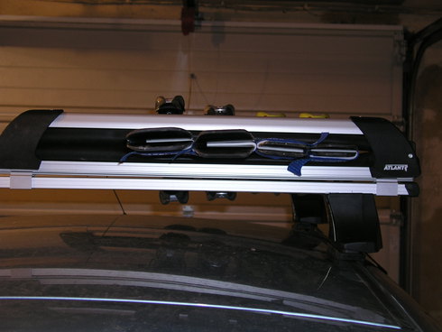

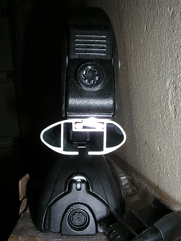

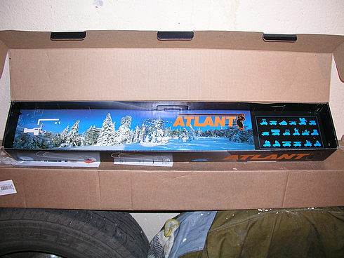

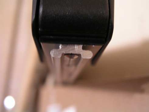

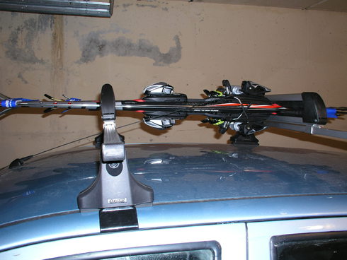

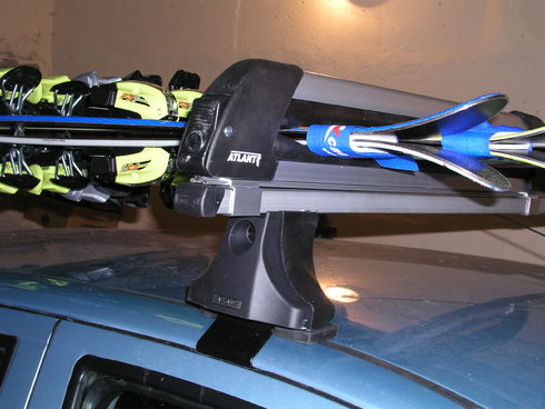

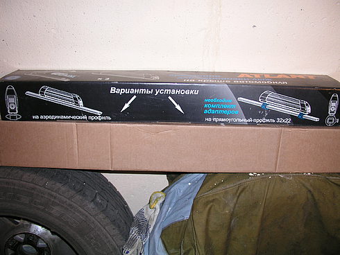

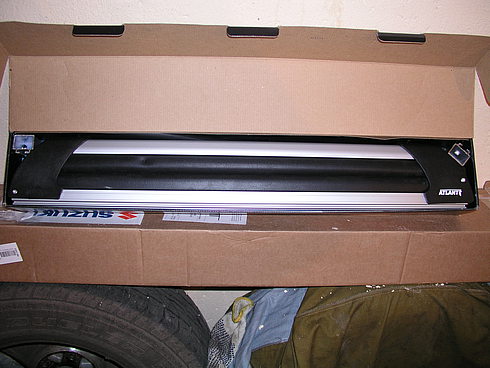

Короче, купил крепления на 6 пар лыж отечественного производителя Atlant. К оригинальным сузуковским поперечинам подходит идеально. Качество изготовления, комплектацию, упаковку и внешний вид можете оценить по фото:

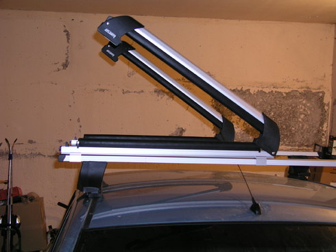

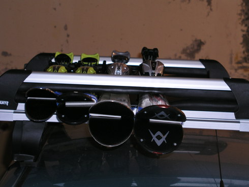

Т.к. Сузука пока в ремонте, могу продемонстрировать сабж, установленный на Гетце жены (прошу пардона за облезлые стены гаража, ремонт будет летом):
Если позволит погода, сегодня сделаю фото при использовании по назначению, т.к. к нам неожиданно вернулась зима и навалило снега ;):thumbsup:Браво! Ай
