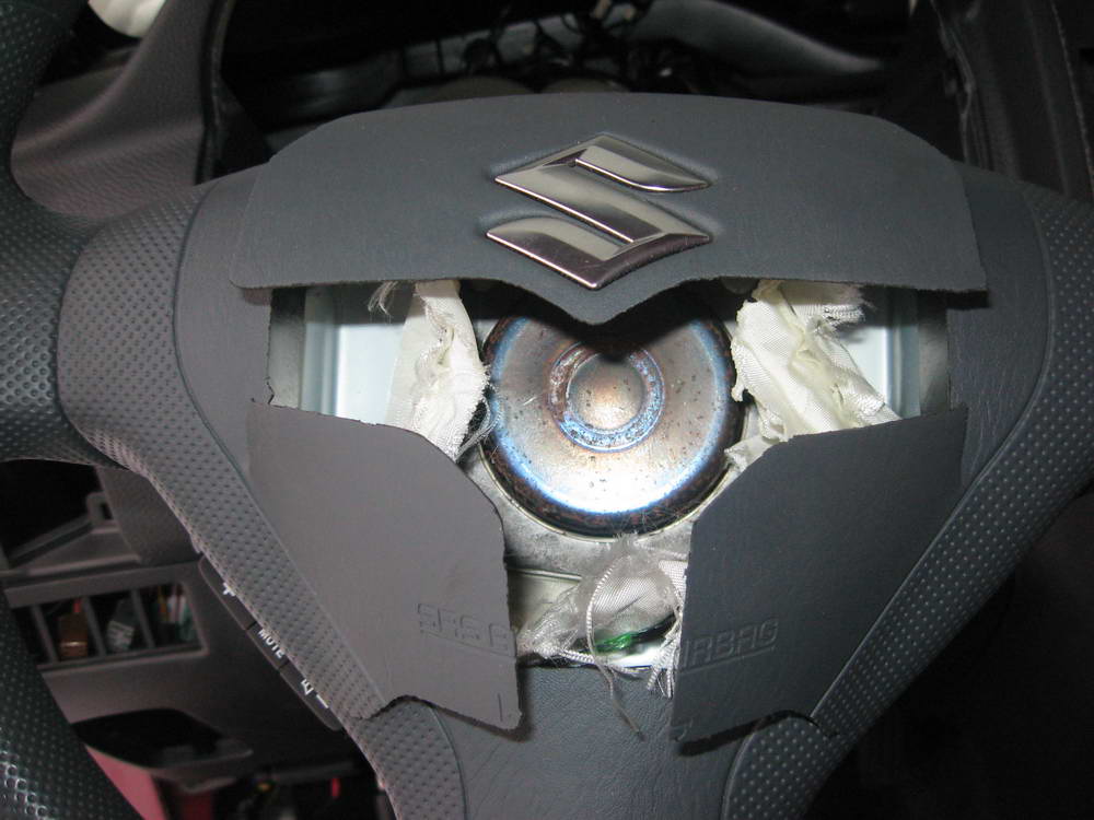

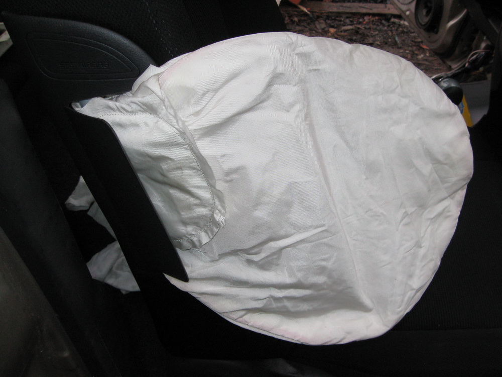

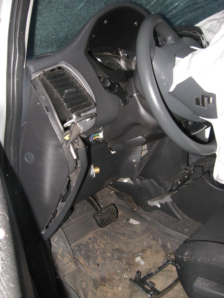

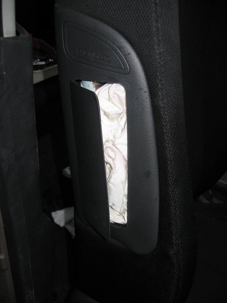

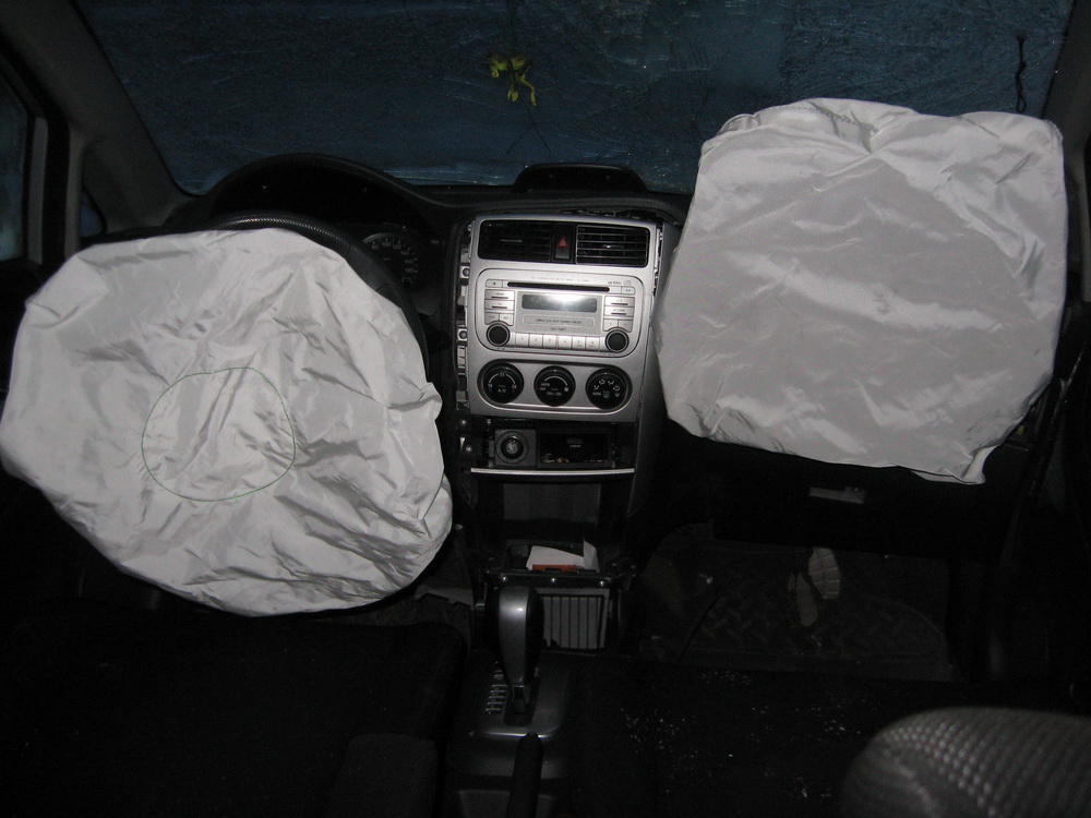

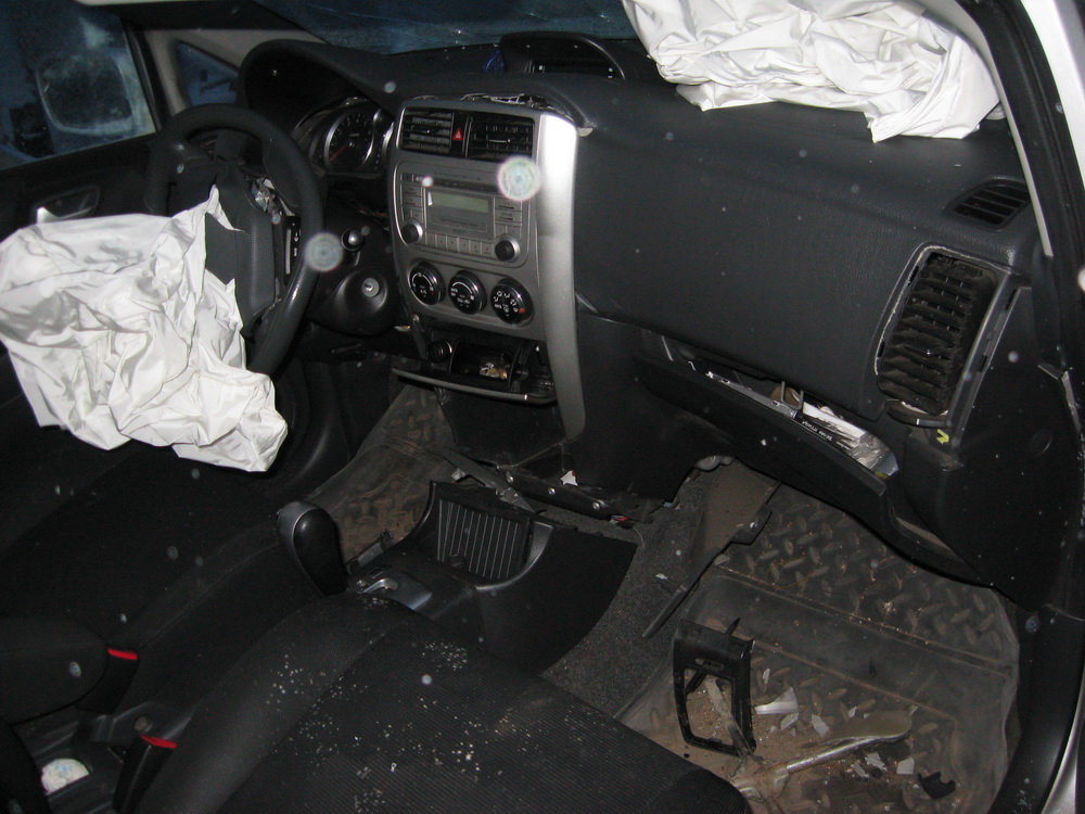

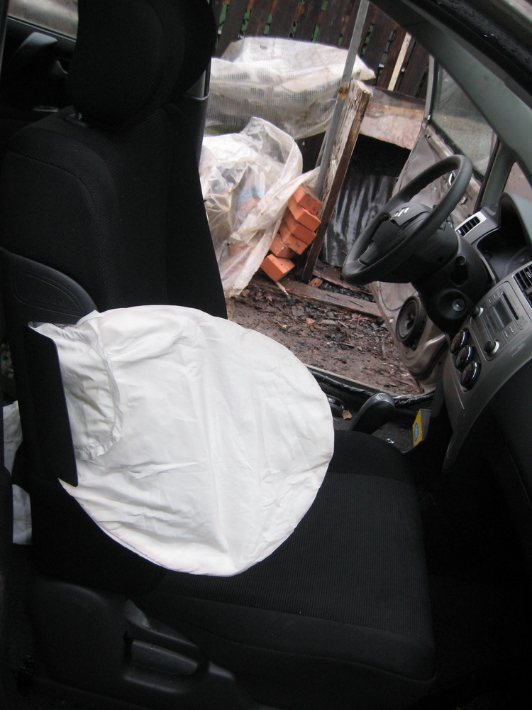

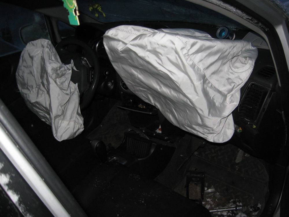

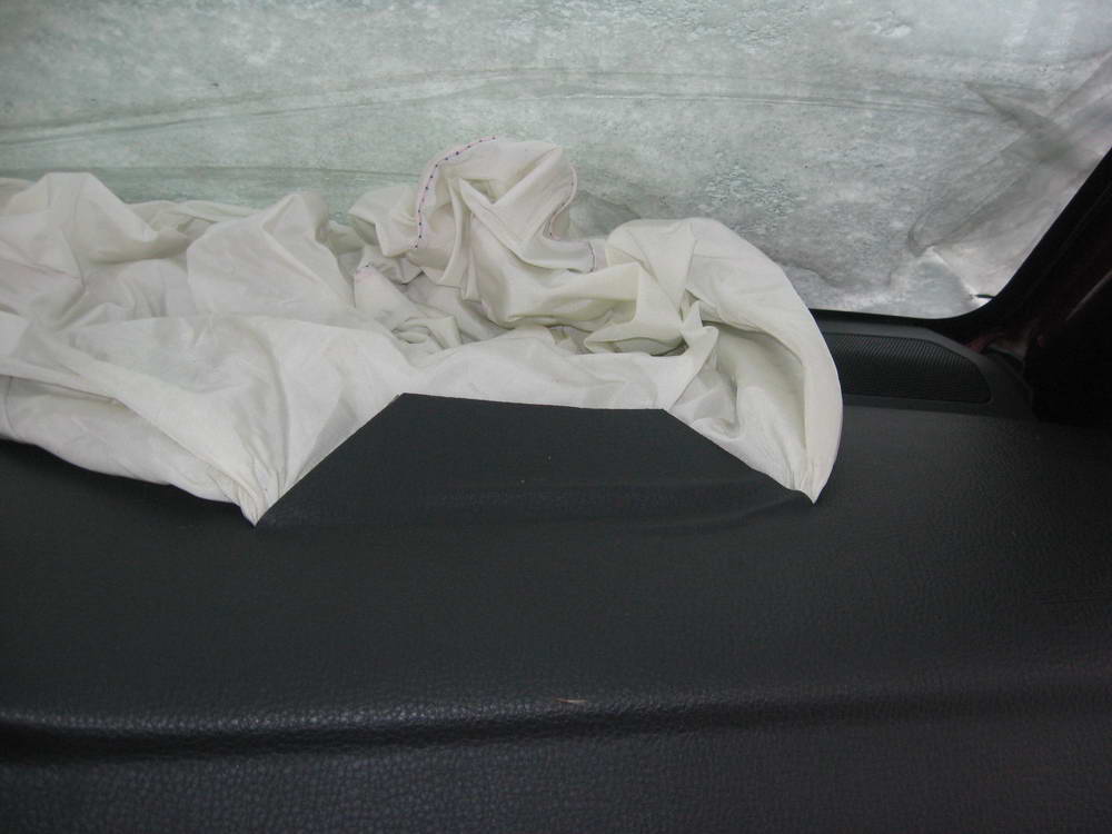

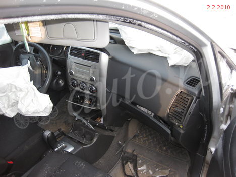

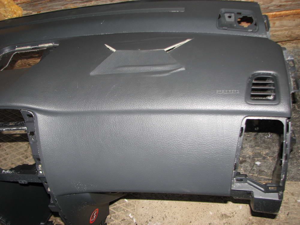

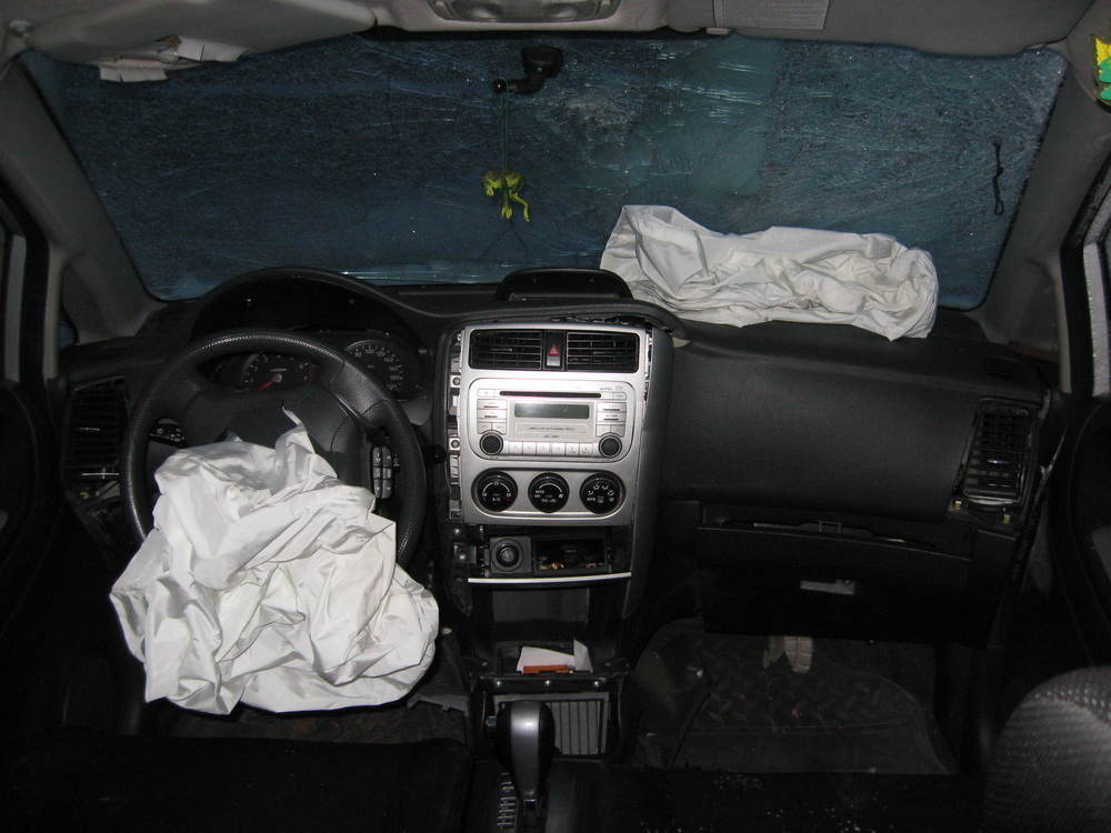

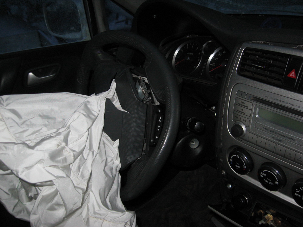

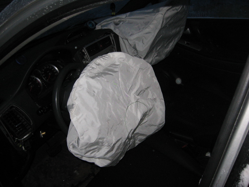

Вчера привез еще одну машину на разборку, и ее вид побудил меня создать эту тему...
Водитель (судя по всему - девушка) и пассажир в этой машине были не пристегнуты ремнями. В итоге в момент ДТП они коленками сломали и продавили торпеду сантиметров на 10, а то и больше, скорее всего получив переломы ног, водитель прогнул сильно руль своей массой, при этом, скорее всего, сползая под руль, получил мощный удар по лицу от выстрелившей подушки, от чего наверняка есть серьезные повреждения шейных позвонков. Т.к. авто при ДТП видимо отбросило вправо (как мне кажется), то пассажир полетел не просто вперед, сломав коленками торпеду и получив аналогичный водителю удар по лицу подушкой, но еще сместился в своем полете к водителю, поэтому подушка не уберегла от того, что он сломав головой зеркало заднего вида еще и промял лобовое стекло в центре. Передние ремни безопасности были натянуты вдоль стоек как струна, что свидетельствует о том, что люди не были пристегнуты, т.к. иначе ремни были бы вытянутыми и не закрученными обратно. При срабатывании фронтальных подушек срабатывают пиротехнические натяжители на передних ремнях, которые затягивают ремни обратно, не давая пассажиру сместиться вперед. А после такого "отстрела" ремней они уже не работают нормально и не закручиваются обратно.
Если бы водитель и пассажир были пристегнуты ремнями, то не было бы таких последствий для их здоровья. Когда-то давно я слышал, что на авто, оборудованных подушками безопасности (AirBag) требуется обязательно пристегиваться ремнями. Я тогда не понимал: зачем ремни, если есть подушки. Теперь вижу наглядно справедливость этих слов.
Люди, пристегивайтесь ремнями безопасности!!!:whistling::whistling::whistling:
Это залог вашей безопасности, способ сохранить вашу жизнь и здоровье во время ДТП, которого не дай Бог никому!!! Не будьте легкомысленны! Учитесь на чужих ошибках.
Вот фотки того, как выглядят сработавшие фронтальные подушки безопасности и боковые, а так же фото салона авто, в котором люди не были пристегнутыРыдаю!
