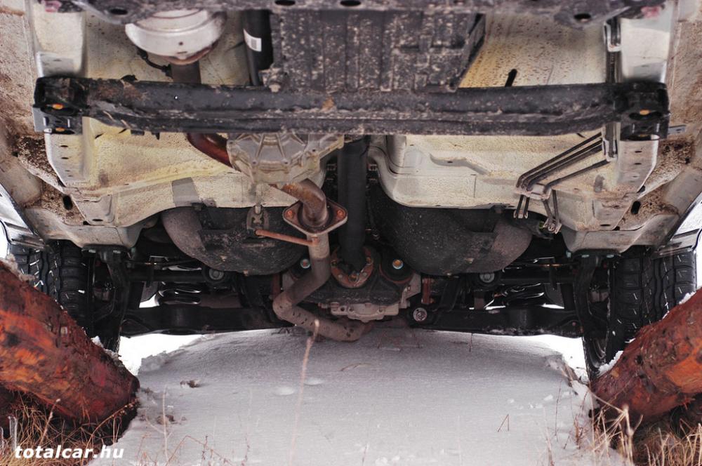

Цель установки этого кожуха удлиннителя на мой взгляд как раз и заключается в том, чтобы укоротить карданный вал и, тем самым, улучшить геометрическую проходимость.
Наверное так и есть. В сервисе про заднеприводные ничего не знают. Я у них был первый;) Все сбежались смотреть:D
как влияет на геометрическую проходимость неподвижный карданный вал при независимой подвеске колес?:)
просто или используется стандартный кардан для унификации, либо длинный кардан плохо с точки зрения прочности и виброустойчивости при высокой частоте вращения. для этого и ставят промопору.

Имел в виду изменение угла наклона карданного вала за счёт уменьшения его длины.
Думаю, что имеется целый ряд соображений, объясняющих данную конструкцию, в том числе повышение прочности и снижение вибрации.
и как это изменение повлияет на геометрическуй проходимость?:)
зачем фантазировать, там много чего ниже кардана:
