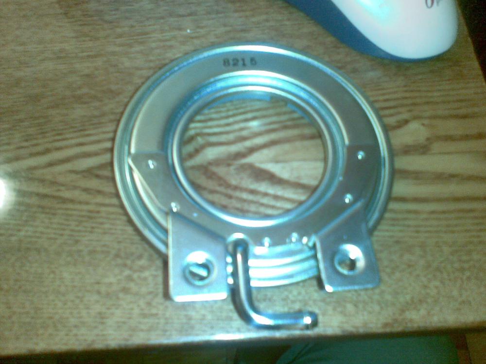

Это какой чугун или силумин?
Правая внутреняя граната вращается в правой чашке диференциала, а корпус переднего дифа может быть и чугун и силумин.
Имеется в виду вот эта чашка, а в корпусе редуктора получается ничнго и не разбивает кроме сальника?
Вы сам молодца:thumbsup:.Именно она. Я в своей машинке мост из-за мембраны разбирал, пробег был около сотки , так там на на сотку еще сто пудов хватит.
Спасибо! А что с мембраной случилось если не секрет. Прохудилась? И какие симптомы были при этом?
Да сервесмены криворукие дунули туда 4атм ее из под вальцовки и вывернуло. Это я потом уже понял когда сам в мост залез. А симптомы были такие : включаю полный лампа ели ели горит и секунд через 6-7 тухнет.
Залез в яму снял трубку с моста заглушил, включаю полный лампа горит ярко не моргает. Через клапан шредера прицепил манометр(которым заправляю кондиционеры) к мосту и дал давление 0,5 атм, а оно уходит прям на глазах. Все понятно снимаем мост.
Ясненько, вообшем рашен традишен дураки и дороги
Да алексей не скромный вопрос,есть ли у вас руководство по ремонту? если не сложно залейте на какой нибудь фаилообменник буду очень благодарен, ато ссылки пофоруму все битые
И ещё, после смены мембраны понадобилась ли трудоёмкая регулировка редуктора?

Я книгой легионовской пользуюсь, а регулировку не делал так как перед разбором все метил по совету ESTAR получилось хорошо. После ремонта уже 31т.км. прошел все :thumbsup:. Кстати сальник надо было ждать 35-45 суток, я обойму сделал под восьмерошный, запресовали ее в мост и все гуд. Мне тут кто-то сказал, что мне денег было жалко, так вот токарю я тоже платил, зато теперь если мне сальник нужен могу на рубь 20 пол ведра взять, 30т. км. уже он прошел как потечет папишу.
