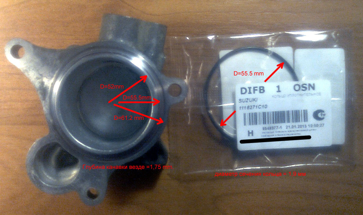

[DOUBLEPOST=1422898581,1420309444][/DOUBLEPOST]Даю уточнение, хотя и малосущественное.
Толщина колечка 1,9 мм ,
внутренний диаметр 55,5 (ровно укладывается в канавку корпуса датчика.)
И хотя канавка удручающе больше кольца, экспериментировать с толщиной резинки бы - не стал , или бы очень осторожно: хотя сжимать там всего 0,1-0,2 мм резины в штатном случае, из-за большой длины и весьма жесткой маслобензостойкой резины его три винта крепления датчика прижимаются весьма плотно. А в инете полно жалоб на сломанный корпус при замене кольца , во многом потому что оно из паза там легко выскакивает и люди , пытаясь затянуть - то есть раздавить - перекошенную резинку, ломают алюминь... ИМХО, лучше бы найти кольцо того же размера , но из фторкаучука... а есть ли такие кольца для камаза - не знаю.
