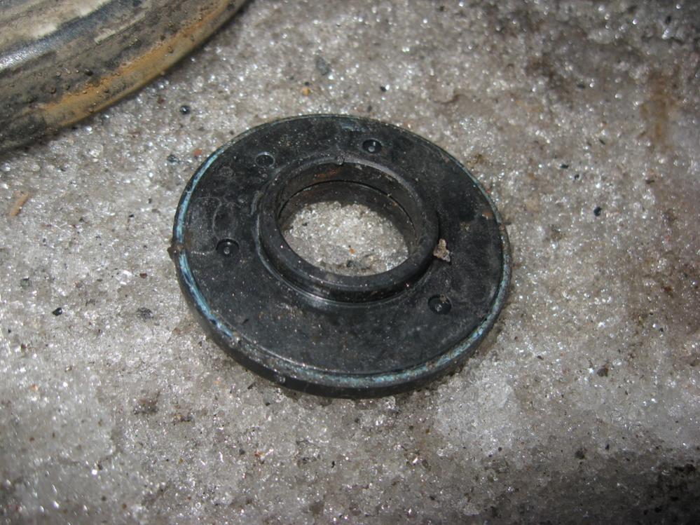

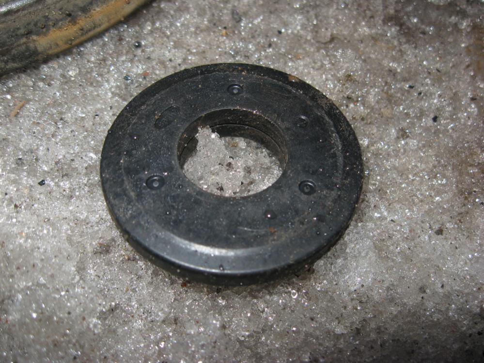

Вот фото того самого подшипничка - ничего особого он собой не представляет.
Простите, но не до того было: даже не попытался его покрутить... мне показалось, что это вааще просто типа пластиковая шайбочка, а не подшипник; только потом на фотках рассмотрел и понял, что это... А скорее всего он и не подшипник, а так и есть как шайба-прокладка. Надо будет потом еще его посмотреть.
Я у себя их не менял.

Нет, на первой фотке виден разрез в центре по всему подшипнику. значит крутится. ;)
Да, так и есть. Я просто не озадачивался тогда этим вопросом... На сервисе спросил, сказали, что этот подшипник состоит из двух частей, внутри шарики. Эти подшипники долго служат, причем даже если скрипеть стали, то можно разобрать, промыть, смазать и поставить обратно. Так сказал сервисмен на БОШ-сервисе.
Надо будет посмотреть потом внимательнее этот подшипничек...
