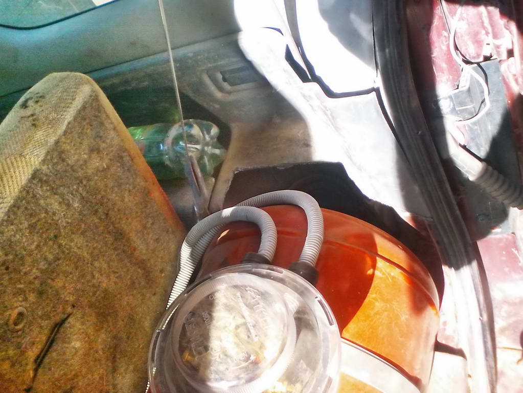

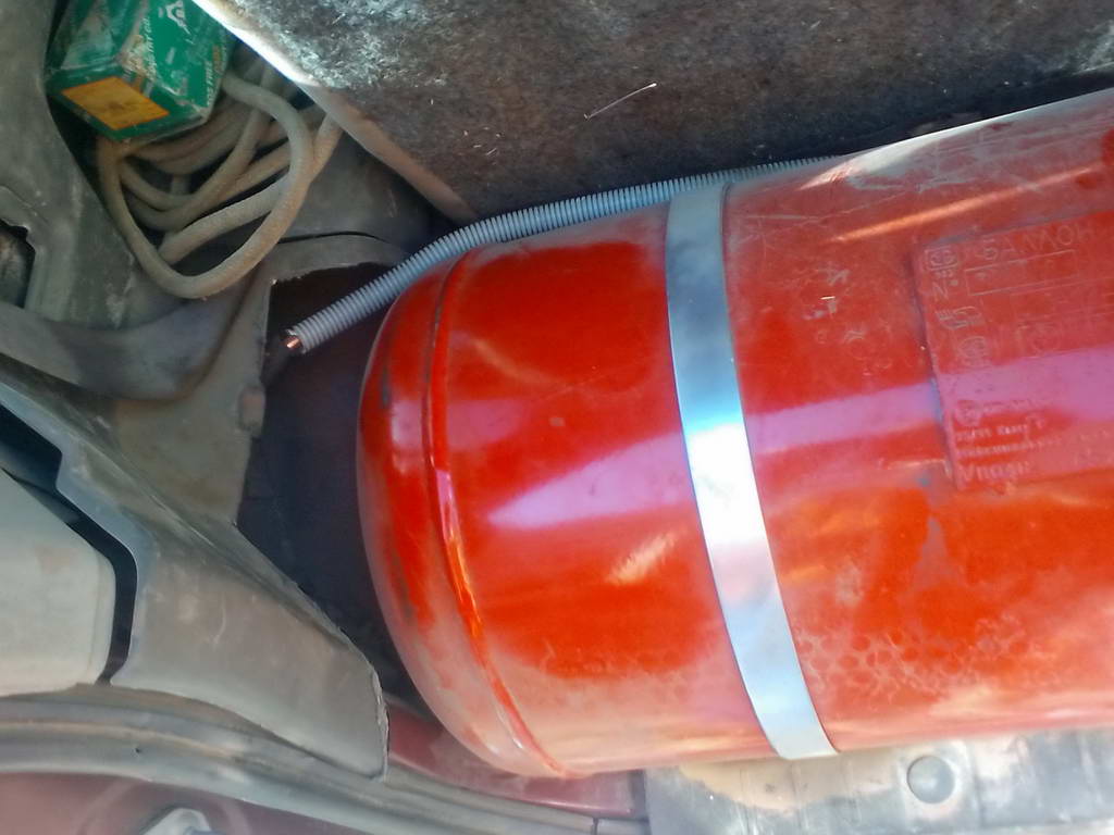

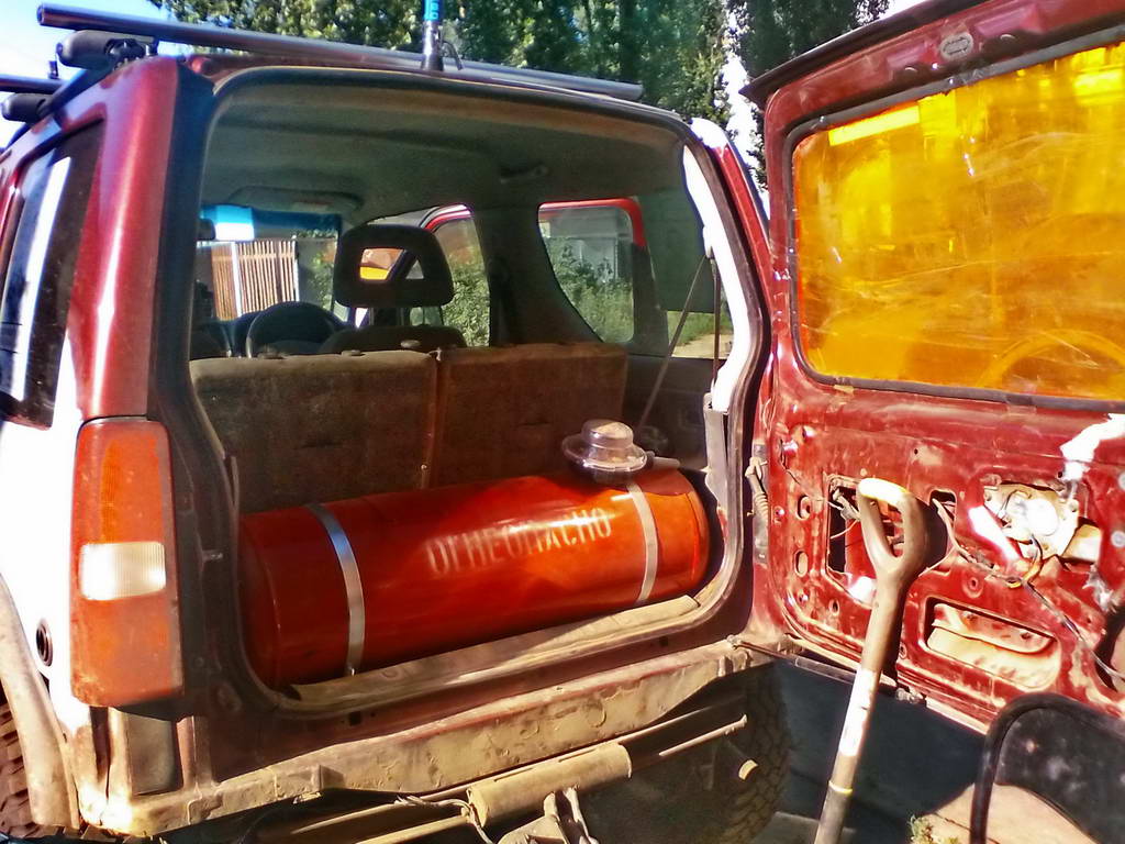

фотки баллона
Фотки баллона.
На первом кадре слева внизу на крыле видна заправочная горловина.
Фотки сделаны телефоном. Машина грунтована, поэтому частично красная, а частично белая. Если кому что непонятно, сделаю ещё. Установщики обрезали пластик неаккуратно очень. Уверен, можно сделать всё красиво.
Здоровую фигню сверху можно сделать ниже сантиметров на 5-7 и повернуть к двери, если с обшивкой двери поработать болгаркой.

Это жесть- багажника больше нет!

Когда у Джимни был багажник?
Сверху сделаю полочку, положу там весь шмурдяк, как раз поместится до потолка :)

Касаемо багажника со сложенными сиденьями - его объём ощутимо не пострадал. Втроём ездить можно, всё влазит.
