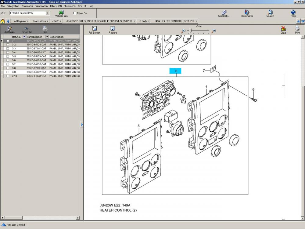

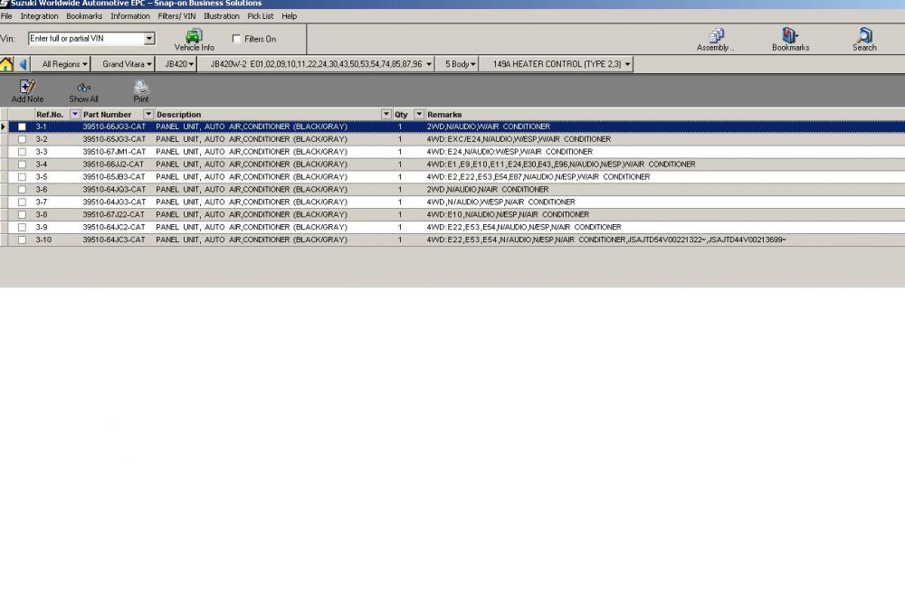

у сузуки можно заказать только всю панель, а отдельно регулятор видимо только с разборок.
А партномер трудно сказать конкретно, так как он зависит от модели (VIN)

Не не уверен, что Zip имел ввиду регулятор оборотов на передней панели, скорее ".TRANSISTOR, FAN CONTROL "(95626-64J00 ), но основное управление идет с этой панели, возможно проблема с разъемом подключения.
