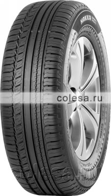

Хочу на родное литьё (там же литьё, да?) поставить 5-ю Хакку, а на лето взять ковку (возможно, с R17) и шины ... пока не определился.
Подскажите, есть ли большой смысл брать кованые диски, реально ли это помогает для комфортной езды и сохранности подвески, или всё на уровне самовнушения (тогда и 17-й радиус нежелателен получается для комфорта)?
Где можно выбрать нормальную красивую, качественную (и абсолютно подходящую) ковку на SGVNew?

Литье принимает как правило удар на себя, ковка проводит на подвеску. Ковка прочнее.
Ищите колеса поиском в интернете, любые инет-магазины по шинам/дискам. Параметры посадочных отверстий ищите тут на форуме, и дальше просто выбираете диски которые вам нравятся.

Значитца так.при установке 17" диска профиль шины уменьшается, езда становится жестче и острее (думаю это понятно почему). Соответственно при диске 16" профиль выше, и машина едет мягче, но более валко на поворотах.
Материал диска в данном случае (комфорт) не имеет абсолютно никакого значения.
Значение имеет только отличие литье/ковка, от штамповки, которая потяжелее... и только то.
Что б выбрать диаметр определитесь чего вы желаете получить, мягкую езду, или жесткую (типа поспортивнее).
Выбирать ковку или литье, особой разницы не вижу. Наше штатное литье по прочности не уступает иным кованным дискам (проверено).
Литье можно брать любое которое нравится, не стоит смотреть только на азиатские и турецкие диски. Лучше всего подойдет европа и как ни удивительно РФ.
Если нет никакого желания морочится с выбором дисков - выбирайте Реплику, дешевле но не хуже оргинальных дисков.
Из кованных дисков, лично я особо выделяю две марки отечественного производства. Это диски ВСМПО (лично пользую на уже второй комплект, но на жып не получится взять симпатишные 17", только 16"), и диски Zepp.
Неплохие колеса из литья (по цене и качеству) это КиК (РФ) и СКАД (РФ).
Импортные - Борбет, ОЗ, МАК, Косей, Енкей + еще какието, подзабыл... но соответственно цена этих дисков начинается от 6-7 000р

Вот такая?
http://nokian.colesa.ru/model/hakka-suv.html
