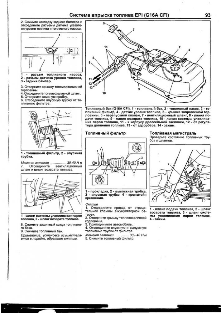

    3) бошевский насос для десятки подходит.
    бак нужно снимать, желательно при минимуме топлива,
    в багажнике над ним лючка нет, но люди делают сами для удобства...
