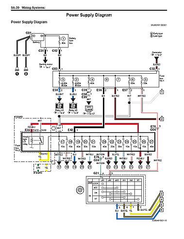

Суть проблемы такова: На машине ездит отец, живет в другом городе. Сегодня позвонил и попросил помочь. Он в темноте на морозе переставлял севший аккумулятор и каким-то фигом перепутал плюс с минусом. в итоге что-то там перегорело в плюсовой клемме, видимо предохранитель, но точно не уверен. Я не могу посмотреть и поставить диагноз т.к. далеко живу. Машину он завел, обойдя сгоревшую сеть другим проводом. Необходимо определить что там сгорело и купить нужную запчасть, клемму в сборе или предохранитель.

Там точно стоит предохранитель. На 80А, если мне не изменяет склероз.
Точнее скажу, когда на домашнем компе буду, смогу фотки выложить и из мануала что-нибудь. ;)

Заказал предохранитель на 80А. №36739-50J00 завтра поеду забирать. в понедельник полечу ремонтировать))

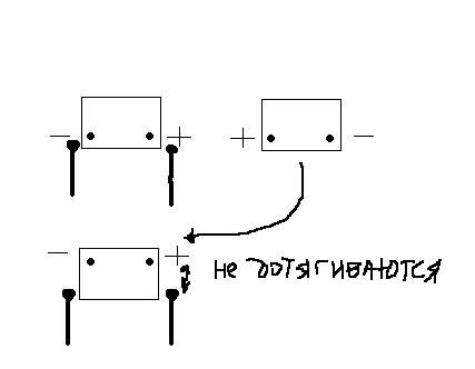

у разных аккумуляторов по разному расположены клеммы, а провода обычно коротенькие и позволяют установить аккумулятор только с определенным расположением клемм. (например, аккум с УАЗа при одинаковых габаритах я не смог поставить на АУДИ, провода просто не дотянулись)
видимо поэтому и перепутали, в темноте ведь... хотя и клеммы разного диаметра...

ставили аккум с другой машины, а на разных аккумах по разному расположены клуммы, видимо не заметили в темноте.... хотя клеммы разного диаметра...

ставили акк с другой машины, а на нём видимо клеммы по другому расположены, вот и не заметили в темноте, ориентировали клеммы как на снятом акке...
