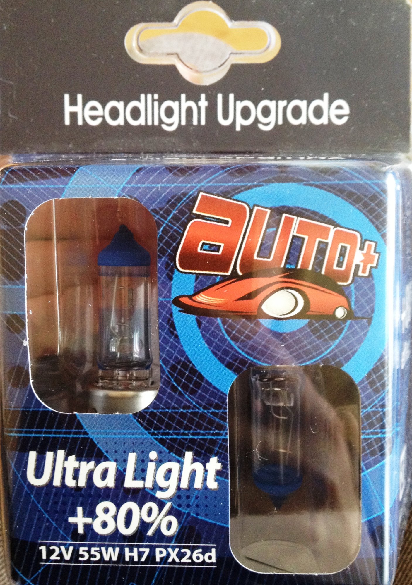

Добрый день!
Чтобы не плодить темы, пишу здесь: кто-нибудь ставил такие лампы на ближний свет? (финские) Какие впечатления, или что хорошего можно сказать о таком синем напылении на лампах?
