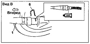

Подскажите кто знает, как крепится рубашка троса ручного тормоза к тормозному щиту?
Очень долгое время мучаюсь от дребезжания в районе заднего левого колеса, которое вроде усиливается. Перелопатил всё что можно, багажник, заднюю дверь, не лазил только за обшивки в багажнике, не могу найти дребезжание, которое проявляется только при проезде по частым кочкам. Залез под машину на яме и обнаружил что место соединения рубашки троса с тормозным щитом не жёсткое, то есть если подёргать за рубашку получается стук. Такое ощущение что она отвалилась - открутилась и на кочках дребезжит. Попробовал при езде по кочкам поднимать ручник, вроде дребезг прекращается.
Как он вообще у нас там крепится?? Вот что нашёл, но чёта не понял как там крепится.

Я на прошлых выходных менял задний тормозной цилиндр. Трос там действительно в этом месте ничем не закреплен, если очень напрягает это дребезжание, я думаю поможет герметик (а потом там приржавеет :). У меня там не дребезжит.

...как крепится рубашка троса ручного тормоза к тормозному щиту?
...Вот что нашёл, но чёта не понял как там крепится.
Да, она крепится только проволочным шплинтом. У меня из-за его отсутствия трос соскочил с рычага. Злой оскал А стоит на Экзисте эта хреновина 114,64 р...

Разобрался я со своим дребезжанием!! Купил холодную сварку самую дешёвую (у нас 40р за 2-х компонентный "пластилин"), снял колесо, зачистил место соединения рубашки со щитом проволочной щёткой. Как оказалось там такой допуск, что просто люфт, рубашка болтается как карандаш в стакане в щите, никакая проволочка не удержит. Замазал я это место герметиком, на утро в салоне тишина. Я доволен.
