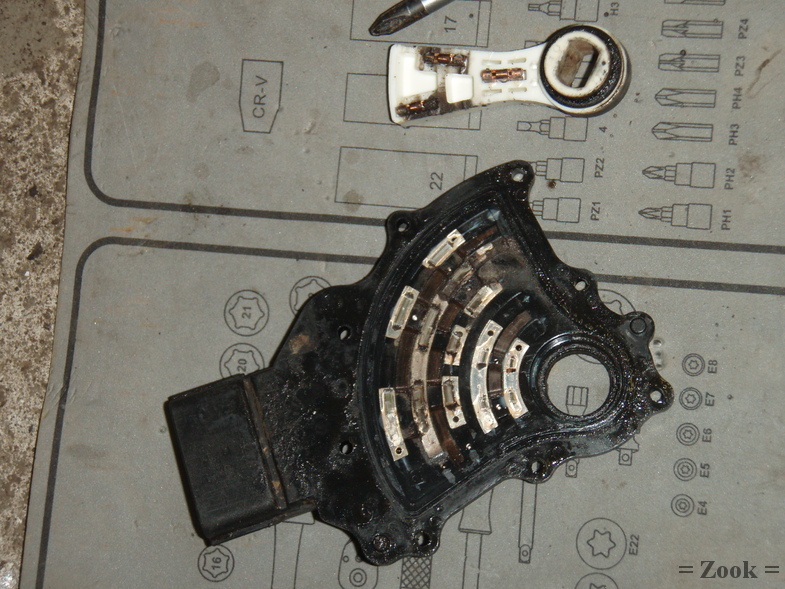

    Что-то заглючила коробка опять - несколько раз переходя в "сэйф-мод" при торможениях. Считал ошибки - все соленоиды, все датчики на коробке!!!
    Решил таки снять селектор и промыть. Плюс набил все разъемы диэлектрической смазкой от души. Причем даже при бодике не смог расцепить маленький разъем сверху коробки. Как это сделать без бодика - вообще не предствляю :)))
    Типа фото отчет.
    Внутри особой грязи не обраружил:
    Все промыл очистителями двигателя, отдраил ветошью :) и без фанатизма намазал контактные дорожки диэлектрической смазкой. В местах, где крутится ось - смазки положил от души.

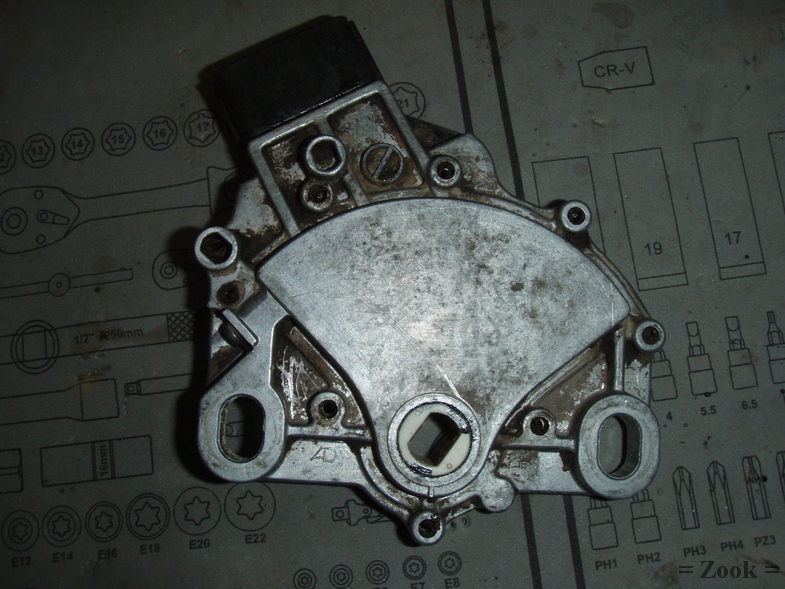

    В процессе разьора обнаружился странный винт с одного из торцов, который закрывает сквозной канал (темная точка в корпусе на верхнем снимке) внутрь датчика:
    Интересно, на кой ляд это сделано? В мануале ни слова.
    После вышеописанных процедур коробка больше не капризничает. Пока. :)

    Возможно, как раз для нагнетания смазки без разборки?
