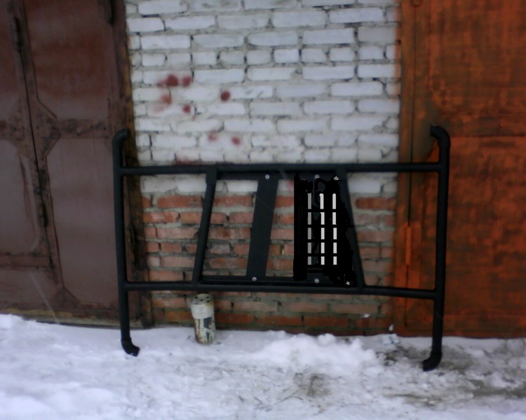

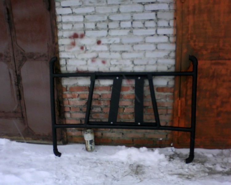

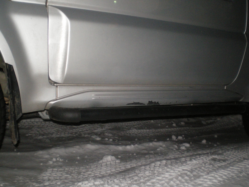

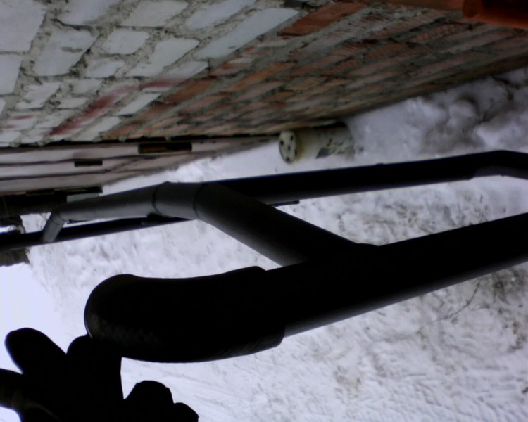

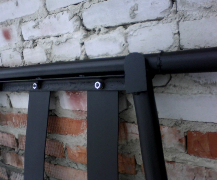

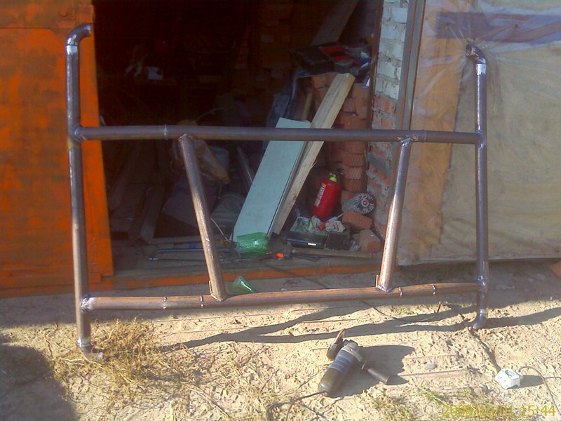

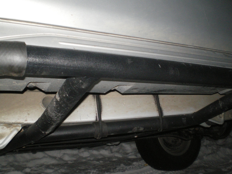

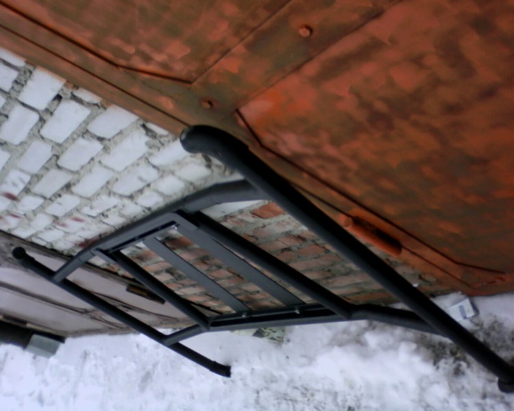

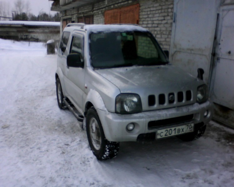

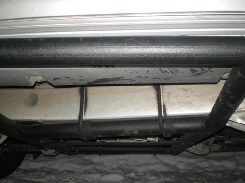

    сделал осенью себе такую штуковину помоему получилось удачно: труба48 газоводопроводная8м-800рпонравилось что стенка толще но так как трубогиба под рукой не оказалось решили взять отводы4штпо40р косяк в том что48 отводов нет в продаже есть45 поетому надел я на них патрубки и оказалось что так даже гуднее выглядит ,4патрубка волговских радиатора240р,далее треба 2м уголка-крепение под защиту раздатки сама защита на ваше усмотрение я сначала сделал две полосы метала 3мм одну на раздатку другой прикрыл выпускную тррубу,но под справедливой критикой планирую переделать как будет фото тоже прилагаю,ккепится ето чудо колхоза стремянками рессор волговскими4шт320р можно на6шт кто боится потерять))) и пластинами с отверстиями кои можно добыть шобы не делать разобрав2серьги рессор москвича200р,изделие шлифуется, грунтуется2балончика300р,покрывается антигравиемBODY3балона600р,красится матовой черной3балона300р все P.S.удобнее залазить на крышу,защищает раздатку,выглядит отлично,не якорь,вес небольшой,можно смело джечить всю сторону следующим сделаю бампер тоже из трубы а пока богажником маюсь

    Прикольно получилось!Браво! Ай
    Пробывал уже джечить? Не соскользнёт?
    А можно чертёж с размерами? Себе такуюже хочу!

    изделие делалось по месту размеры писал мелом:(поднимал подкладывал кусок патрубка боялся новую вещь покоцать не скользило

    Они же ниже рамы... Цеплять за всякое Г будет...
  6. DmitriyD
    16 июл 2009
    1.374
    Антипатии:
    М.О д. Юрово ст.Бронницы
    Ответ: типа силовые пороги с защитой
    Крепления амортизатора ниже,это видно по фотке.
  7. Bobo
    25 сен 2007
    1.411
    Антипатии:
    это крепление рычага
    а цеплять на перегибах будет именно этой конструкцией, -45 мм вниз это серьёзно
    хотя если рассматривать как защиту креплений рычагов и ездить по умеренной пересечёнке - то вполне уместно.
  8. Ogarew
    17 июн 2009
    7.517
    Антипатии:
    Москва-Люблино
    В раме отверстия есть-к ним и крепить два отдельных порога.
    смолотком с
    и конечно же так будет прочнее:D ты наверное про торцы труб поперечин ,несоветовал бы я что-то тулить в раму в её не самом сильном месте и на мертво (особенно в твою
    Добавлено через 4 минуты
    верно правдо сколько я цеплялся в основном какраз ушами рычагов, да мостами;) думаю что для те у кого лифт >2 вообще не принципиально а мы все там будем:thumbsup:
  10. samurai151
    13 сен 2009
    1.033
    Антипатии:
    Луга Петербургского округа
    Были у меня когда-то пороги (прежние хозяева наваяли). Успели раму помять, прежде чем я их спилил. Тут крепление по-лучше, но вот мне проходимость важнее. У меня вниз ничего не торчало, а все равно пнем один свернуло, второй следом уволился. Теперь не цепляюсь ничем.
  11. Ogarew
    17 июн 2009
    7.517
    Антипатии:
    Москва-Люблино
    Посмотри повнимательнее крепления(нагрузка идет при правильной подгонке-на всю раму !!! здесь
  12. gonza219
    19 ноя 2009
    110
    Антипатии:
    Томск
    Пиратпосмотрел
  13. gonza219
    19 ноя 2009
    110
    Антипатии:
    Томск
    а мосты еще ниже представляеш:Dколеса бобольше поставь
  14. umka
    10 фев 2009
    1.008
    Антипатии:
    Здорово придумано, хотел сделать аналогично но только трубу поменьше - джек выдержит точно и продльные отрезки, те что под раму кладутся удалить. Но противно цеплять на перектах будет наверняка, тут надо взвесить что полезнее: иметь удобный упор под джек или меньшее сопротивление при перевале через бугор.
    Это только мое мнение, а вообще молодец! )
    А карданы в трубу не упираются если мост на аммортизаторах повесить?
  15. gonza219
    19 ноя 2009
    110
    Антипатии:
    Томск
    :(нет пока ничего подобного не слышал да и не услышу попеечину рамы подрезают при лифте намного большем а мои пороги ниже,и труба поменьше не кашерно выглядит,любая защита разтки тож выступает за раму,да и мне чесно плевать на какието бугры у нас тут болото вокруг,а еще у мя родители немолодые им запрыгивать тяжело было

    А вес какой вышел у порогов?
