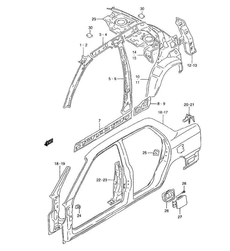

Помгите чем сможете!!!Уже обыскался пороги на свою Baleno:(.Если кто в курсе где можно в Питере найти, буду очень благодарен!

ХулиGAN
Ответ: Кузовное железо
идет вся боковина целиком. Если только б/у, выпилят с кузова
Х
ХулиGAN
не знаю что за номер, а панель под номером 16-17, естественно и пороги там же;).
я не имею ввиду накладки, а именно пороги.
