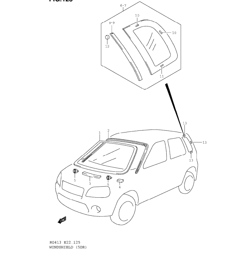

Уважаемые сотоварищи срочно нужен совет - при замене лобовухи что обязательно/желательно/настоятельно нужно из этого (кроме ессно стекла)

а деталь номер 2 ?
а резинка? или это и есть резинка?
герметик это пусть стекольщики думают мне бы им все необходимое из запчастей привезти

Victor23 менял уже? раскажи тогда что за "звери" такие детали 2 3 и 5?

3 - это уплотнитель стекла
5 - это упоры стекла
у меня сгодились все старые детальки

да и скажите плиз деталь 2 это все-таки резинка декоративная?

а 2 это молдинг стекла такой же примерно как на крыше
пласстмаска такая, которой стекло как бы защелкивают
Не совсем так. Этот молдинг выполняет чисто декоративную функцию чтобы оформить культурно переход от стекла к кузову. А также на него возложена роль отведения набегающей воды на крышу, а не на боковые стекла. Его профиль в районе стоек крыши сделан в виде бортиков.
Изначально на заводе он приклеивается на двусторонний скотч к торцу стекла, а потом уже стекло вклеивают. Вставить его после вклейки может и не получиться, или будешь час корячиться и еще и стекло при этом шевелить.
это резинка да не простая а с поролончиком по наружному канту
поеду в субботу на ТО зайду к гаишникам скажу ну что сцуки!! давайте талон!
да кстати деталей 3 и 4 обнаружено на машине не было
упоры ля стекла это детали 5

От смещения вниз у Игниса есть два регулируемых пластиковых упора.

стекло ложится на белые упоры (детали 5) которые не дают стеклу съехать вниз
