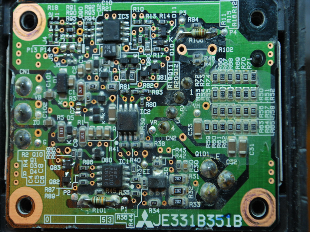

    Я будуче бывшим обладателем SGV 2.5 америки ныне обладатель NEW SGV:thumbsup: Немагу остаться в стороне......
    История такая.Знакомый обладатель SGV приехал в гости и давай жаловаться, что у него проблемы с машинкой.Начала дергатся, чек загорелся,глохнет.Объездил мастерские ,все кампы диагностики показали на ДМРВ.Давай жаловаться на его стоимость ,самое дешевое что нашол 25 рублейРыдаю! Проблема в том что как такавого датчика отдельно в природе нет, а есть только в сборе с заслонкой поэтому и ценник скотский......
    Ну гаварю привози будем вскрывать хуже всеравно не будет ,а там посмотрив всякое бывает.Я сам мастер по ремонту мобильных телефонов, в микроэлектроники толк немножко знаю.Привез померяли два резистора (рабочие тела) все идеально звонятся 21 Ом .Вскрыли..... Оказалось что внутреннее устройство на подобе аудюшной АБС. Алюминиевая основа на которой при помощи герметика закреплена плата с электронными компонентами.От платы идут усы(контакты) из очень интересного сплава(мягкий как сопля:hilarious:) и вся эта агудина залита желеобразным герметиком.Почему аудюшные потомучто мне их раз в месяц носят на пропайку и вроде как в бэхах стареньких стоят такиеже.Так вот, поскольку эта желеобразная масса имеет свойство играть при вибрациях(вспомните клубничное желе) ,один ус имел неосторожность отпасть:thumbsdown:.Я все это дело перепаял на жесткие медные проволки так сказать навечно.Хозяин меня чють не расцеловал.Вобщем все работает ездит да радуется.
    Вскрывать при помощи канц ножа, прорезав канавки по периметру пластиковой крышки, только не насквозь, всего на пол миллиметра для уменьшения ее прочности и дальше подходящим инструментом начинаем ее ломать.Потом крышку просто садим на герметик.Жалко фотки забыл сделать но если не одолеет природная лень:D приедет сниму вскрою еще раз и сфоткаю.
    Всем спасибо за внимание.Критика принимается но за 25 тон думаю это того стоитБраво! АйБраво! Ай

    Еще небольшой нюанс.Специ которые снимали датчик ,а также разбирали верх двигла для снятия форсунок на промывку,отключали датчики мешающие разборке С ПОДКЛЮЧЕННОЙ КЛЕММОЙ АККАМУЛЯТОРА Дебилы больше нечего сказать........
    Помыли поставили.В это время ДМРВ был у меня в ремонте.Привезли им отремонтированный датчик ,они поставили его.Машина завелась, прогрелась.Сели начели ехать ,а она не едет.Специ выдвенули вердикт ПОЛНАЯ ПОТЕРЯ МОЩНОСТИ с чем связана мы не знаем ,приедет вечером кампютерщик и все скажет.....Чек при этом не светился.Приехал кампмэн подкинул к машине свое устройство и что вы думаете...Список ошибок не поместился на экране монитора.Сбросил ошибки и машинка поехала.Отсюда выводы:
    1 Специ которые чистили форсунки ДАЛЕКО НЕ СПЕЦИАЛИСТЫ руки оторвать им и вставить в выхлопную трубу Ща как вда
    2 Датчики отключать нельзя С ПОДКЛЮЧЕННЫМ АККОМ, вся электроника одоптивная ,подстраивается друг под друга .
    3, После таких ошибок чек не светился но мозги машинки перешли в аварийный режим,повторюсь машинка заводилась как нивчем небывало но ехать нельзя так как тяги как у велосипеда:D

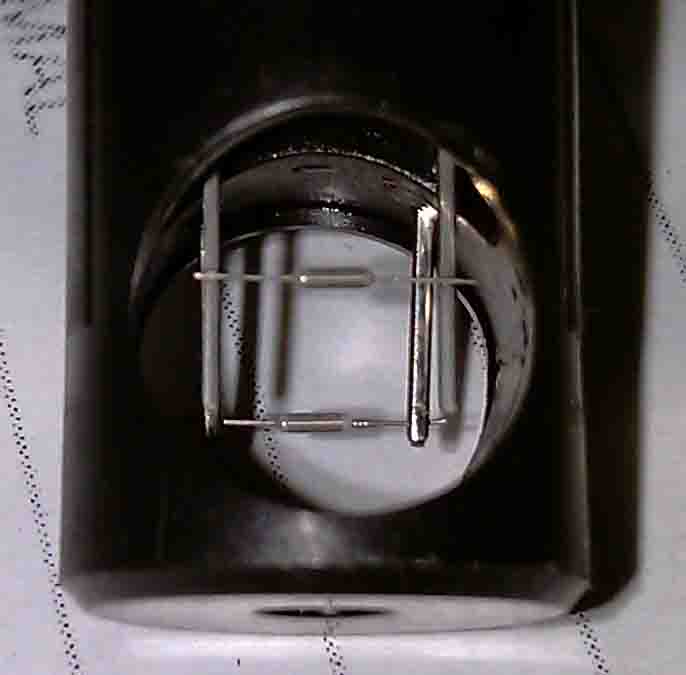

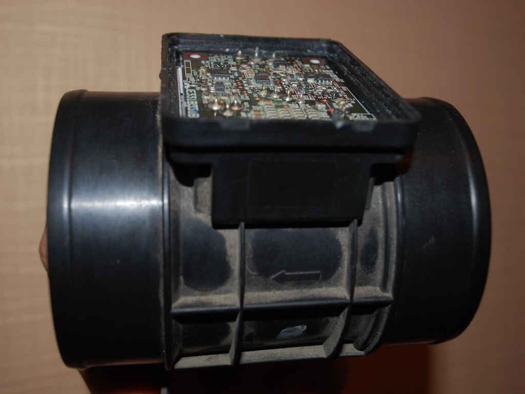

    Соклубник обратился с вопросом по ДМРВ на XL7 .Но оказалось, что на ней не такая модификация.Там плата печатная и никаких проводков ,так что не у всех прокатит такой фоку.
    Фотки датчика и платы внизу,так что там нужно прозванивать сами датчики.В руках такой не держал поэтому точно не скажу,поидее там принцип такой-стоит датчик температуры который измеряет темп воздуха на входе.Также комплексный датчик,в нем стоит нагревательный элемент и терморезистор.Когда мотор работает нагреватель подогревает терморезистор и взависимоти от того как обдувается резистор меняется его сопротивление ,тем самым ЭБУ понимает какое количество воздуха проходит в колектор.
    Нагреватель должен иметь маленькое сопротивление можно прозвонить тестором.Терморезистор нагревателя, а также терморезистор воздуха на входе можно также прозвонить тестором но при этом взять фен у жены и подуть на них,сопротивление в зависимости от температуры должно менятся.
    То что я ремонтировал выглядел примерно как ABS на этой страничке http://www.opel-omega.ru/index.php?showtopic=12263 (Это пример платы и проводков ЭТО НЕ ДМРВ)
    Я думаю автор этих фоток даст более подробную инфу от какой GV этот датчик.....

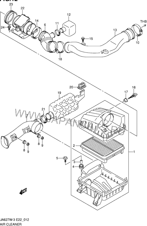

    ну вот как я понял у меня стоит датчик где номер 16или 22! Экзист его расшифровал как Датчик, температура впускаемого воздуха... CImage.png
  9. dimsert
    dimsert Друг Сузуководов
    30 ноя 2008
    1.401
    Антипатии:
    artemka67, оформили бы подпись, неплохо бы еще регион и год выпуска авто указать.
    По теме: у Вас он должен стоять в воздуховоде между воздушным фильтром и впускным коллектором, около фильтра. Оригинальный номер например 13800-52D00.
    Выглядит Ваш MAF как на фото в четвертом посте этой темы.
    http://www.suzuki-club.ru/forum/showpost.php?p=917455&postcount=4
