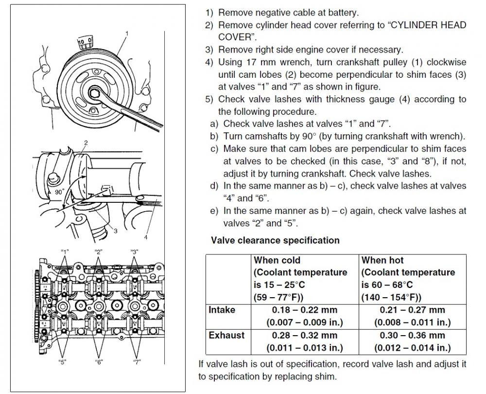

    - регулировать клапана? или "послушать", а потом делать выводы?

    - по клапанам: в сервисной книжке написана проверка регулировка. Да и люди на форуме обсуждали. Вопрос остался.

    - по клапанам: двигатель 1.3, робот. 2007 г.в.

    М13А мотор. Блин полазил по каталогу. Компенсаторов не видать. Интересный вопрос ты затронул. Регулировать надо, так как в каталоге имеется много много шайб :) Капнул еще глубже:
    в сервис мануале имеется понятие "Valve lash" "Биение Клапана" - делается на 30 и 60 т.км.
    Зазоры и остальное смотри в картинко..
    Фильтр сам на насосе, насос погружного типа, "врезного" нет. Бензонасос в баке, бак под задним сиденьем...

    - по клапанам я почему спросил, потому что в сервисной книжке четко указана операция их регулировки.
