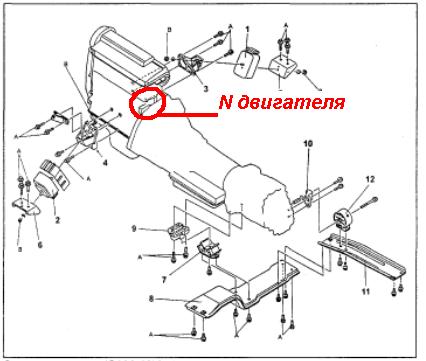

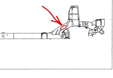

И Исакович Новичок 4 Март 2010 1 0 0 54 Екатеринбург Езжу на ... сузуки-эскудо G16A 1996 4 Март 2010 #1 Подскажите пож-та где и как искать номера рамы и двигателя на эскудо G16A 1996г (еще квадратный) и как пройте техосмотр с японскими фарами?
vovazhu Наш человек 26 Ноябрь 2007 152 20 18 Киев Украина Езжу на ... Suzuki Sidecick JLX 1995 1,6 16v AКПП Suzuki NGV 2008 2,4 АКПП 3дв 4 Март 2010 #2 Ответ: Как найти номера двигателя и рамы на эскудике Исакович написал(а): Подскажите пож-та где и как искать номера рамы и двигателя на эскудо G16A 1996г (еще квадратный) и как пройте техосмотр с японскими фарами? Нажмите для раскрытия... 1.номер рамы находиться на раме за передним правым колесом 2.номер двигателя находится в его задней части см. рисунок похожая тема http://www.suzuki-club.ru/forum/showthread.php?p=182094 Вложения snap50.JPG 24.9 KB Просмотры: 7,809 snap55.JPG 13.4 KB Просмотры: 7,413
