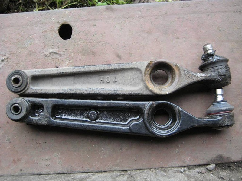

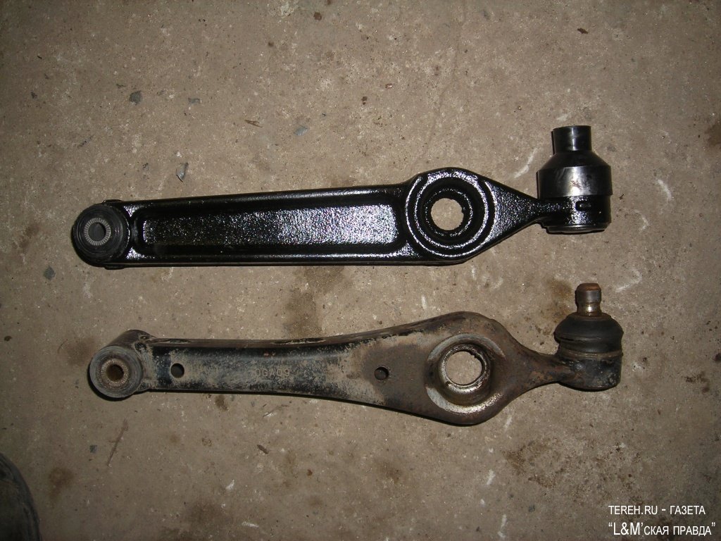

Картинки кликабельны.
Вот такие рычаги на рестайлах. Залезь глянь у себя - если они короче то от шаровой почти нет удлиннения в 1см - сразу рычаг начинается.

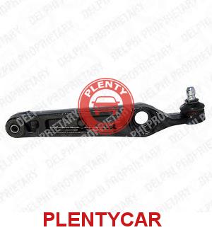

Насчет спорта не знаю. Но в какой то ветке обсуждался вопрос по поводу рычагов, и там написано что рестайловые рычаги длиннее -Delphi TC1328 Рычаг независимой подвески колеса, подвеска колеса DELPHI / TC1328
как раз они. Для Swift , Agila и дорестайлинговый Ignis - короткие
