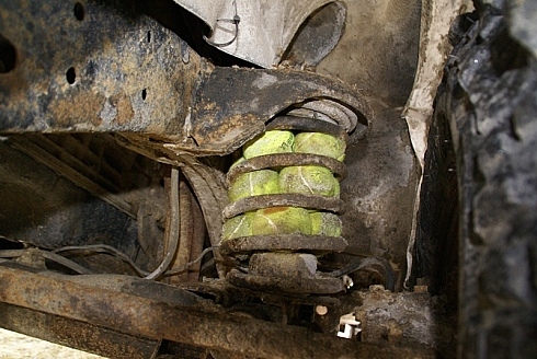

Куда в спинки мяч совать?Чешу репу. От какого тенниса, кстати? Не проникнусь идеей что-то...
Колян ,не тормози,не от пинг-понга конечно,он же пластмассовый.:hilarious:Репу не чеши,глазами;) посмотри и все поймешь.Удачи;).

Ответ: Дребезжат задние сиденья, что делать?
От большого тенниса ;)
есть вариант сделать пневно-подвеску с мячами :D
Ага, как раньше на Жигулях напихивали в задние пружины, потом ошмётки жёлтые тянулись по всей дороге....:D
