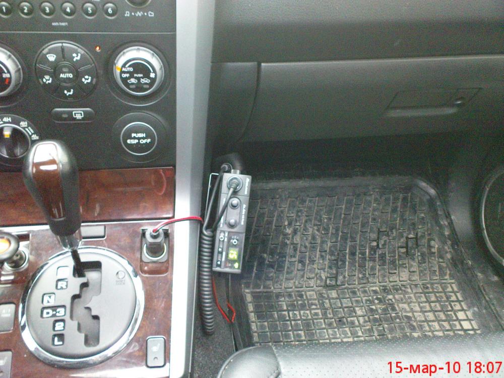

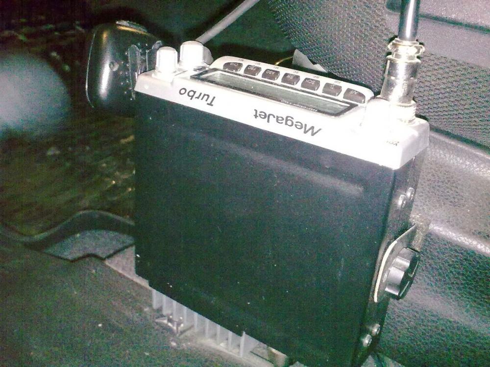

антенну установил так же как на форуме у Кабана, в рейлинг.
внутри салона сделал как на фото. если вопросы есть пишите

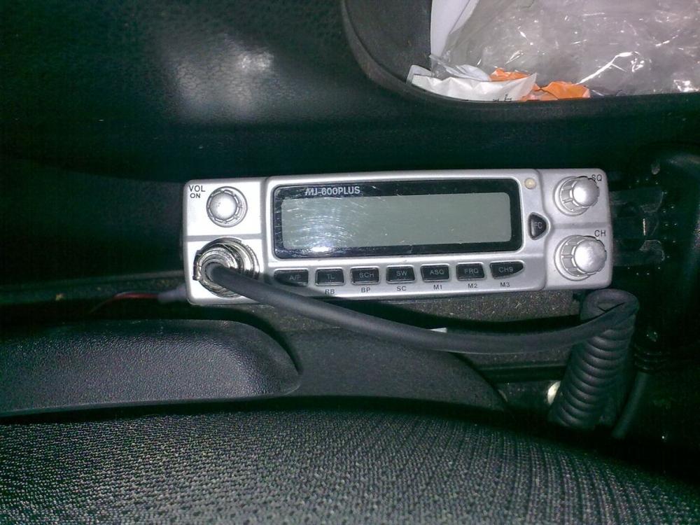

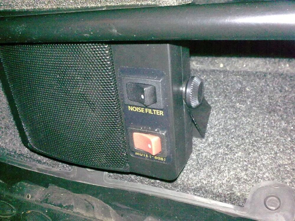

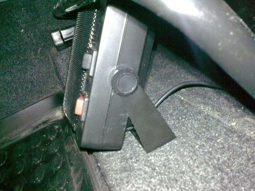

Вот так у меня стоит, а антенна на магните на крыше в самом конце, провода хватило.
