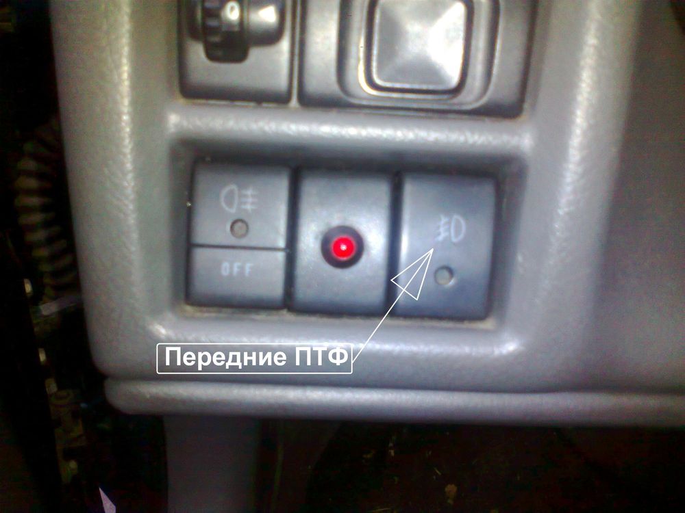

С завода туманок небыло? А проводка была?
Туманок не было вообще, в нишах бампера стояли заглушки. Проводку провел сам, кнопку поставил от семерки - выбор кнопок был небольшой :(. Слева родная кнопка на заднюю ПТФ, справа семерочная клавиша для передних, ( не хотел зад и перед вешать на одну кнопку)

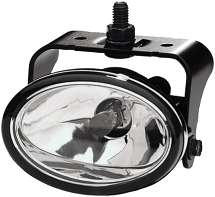

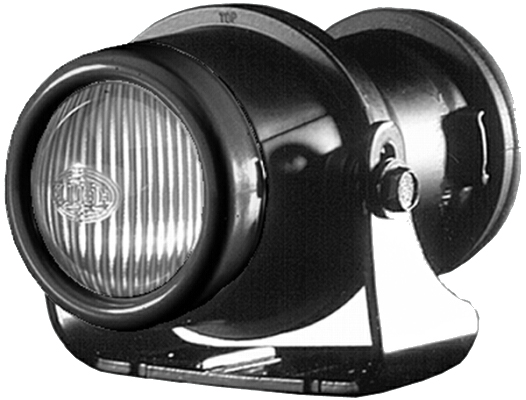

Обычно туманки идут в комплекте с креплением (это такая П-образная скоба, с 3мя отверстиями - 2 по бокам и одно сверху. К боковым крепится собственно туманка, а через верхнее отв. вся эта конструкция крепится к бамперу). Проводка кидается под капотом, через релюшку (насквозь обычную вазовскую) подключается к кнопке в салоне. И все. Любой, повторю, любой мало-мальски грамотный электрик подключит все это максимум за полчаса.
Туманки можешь посмотреть Hella, (Hella Micro DE, Hella FF50, Hella FF40). Светят очень достойно, все три модели. Да и встают в штатные места весьма не плохо.
Если что, то фары переворачиваются :) и крепиться могут как вверх, так и вниз :)

Скажите как выглядит родная кнопка включения птф передних?? А то мне прислали! Она один в один как для задней птф. Кагда я ее присоединяю к штекеру! Происходят странные вещи! При выключенных габаритах наченает гореть подстетка приборов! И на кнопке загораютя лампочки! А когда включаешь свет! То на кнопке все гаснет! Соответственно напруга на провода к этим фарам не идет! Что я делаю не так? Или просто тупо кнопка не подходит?? Если есть у кого образец как она выглядит! Скиньте! Спасибо!!!)
amigos
28 Июль 2008
3,094
562
Дубна Московская область
Ответ: Противотуманки
Вот кнопка на передние ПТФ, она цельная, не как задняя разделенная на 2 части. Работает также как аварийка т.е. с залипание, второе нажатие ее отключает. Работает только если включен ближний/дальний свет, покзывает рабочей индикацией зеленого кружка, подсвечивается ли кнопка незнаю, у меня не горит, кнопку ещё пока не разбирал.
