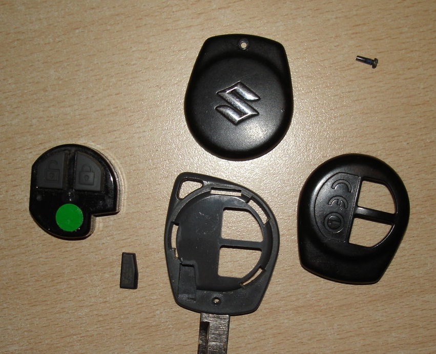

Открой ключ, вытащи метку и попробуй завести ;)

Вынул начинку ключа, пошел заводить и... завел. А я такой простой, со слов поверил этим мененджерам, которые говорили, что всё активировано, ведь у них же при покупке ставил сигналку, слова лишнего не обронят.
Значит по факту иммо у меня работает только если его запустить с брелка сигналки, что неудобственно. Ну хоть знать стал, а то бы надеялся

Начинка это всеголиш передатчик на открывание/закрывание а сам чип в наших ключах залит в пластике так что только балванка;)
PS Разбирал ключ от тягача Рено Магнум вот там чип стоит в корпусе не залит ввиде стелянной колбы с катушкой.
Надеюсь не нужно объяснять что из этого метка и где она стоит в ключе?

По моему чип у меня залит пластиком

Три защелки обведены красным, чип под крышкой с другой стороны. После снятия крышки чип вытряхивается легким постукиванием ключом о палец.;)

Спасибо, недосмотрел как-то сразу.
Проверил работу иммо, активирован, работает "ОК"
При переводе ключа (без чипа) в положение "ON" индикатор иммобилайзера мигает и двигатель не пускается.
