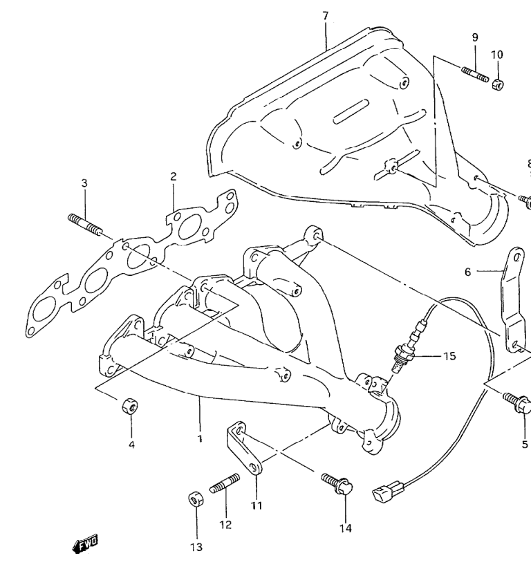

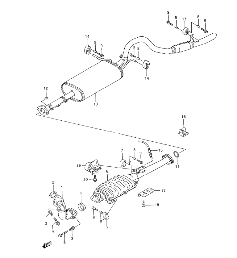

Ну чтоб развеять сомнения по наличию 2 датчиков О2 у некоторых, вроде меня. Вот картинки из каталогов по моей модификации:
Итак 1-й датчик О2 на выпуске.
2-й датчик О2 сразу после каталика перед глушителем
Оба на схемах под номерами 15
ОЕМ обоих датчиков:
1. 18213-77E00
2. 18213-77E11
