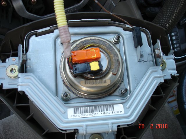

    озадачился заменой стрельнувшей подушки руля

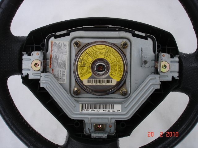

    имеется на замену руль с Эскудика, это его подушка:
    а моя стрельнувшая выглядит так:
    [​IMG]
    различие - у моей два разъема, остальное похоже (кнопки круиза и радио переставим)
    подплавившиеся разъемы наверняка можно оживить
    предполагал, что второй шлейф как-то завязан с преднатяжителем ремня, в схеме из Легионовской книги второй разъем отдельно не показан
    один "спец" сказал, что затраты по считыванию моего блока, сопоставлению с алгоритмом предыдущей модели и т.д. сопоставимы с покупкой новой подушки...
    было другое предложение "...попробуй подключить черный разъем, а оранжевый запараллель сопротивлением 2.2 Ом..."
    блоки управления действительно имеют скорее разный алгоритм
    так можно ли воткнуть в мою систему эту подушку, чтоб все работало?
