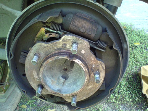

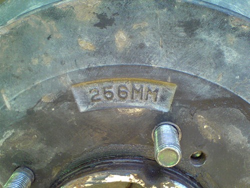

    А вкручивание демонтажных болтов на М8 вы использовали ??
    [​IMG]
    См. отверстие справа от шпильки. И второе - с противоположной стороны.
    [​IMG]
    результат вскрытия
