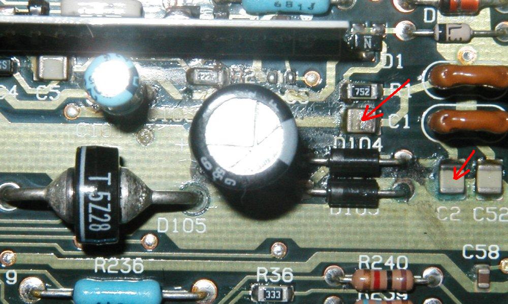

У наших мозгов до 95г слабость есть - неудачное схемное решение, текут кондёры, сними мозги и посмотри внимательно, не разъедены ли пайки электролитом. У меня например одна дорожка была 8кОм и контакт то был и машинка ехала отлично, то вдруг переставала реагировать на газ и еле ехала. Потом утром заводил полчаса с эфиром, прогрелась и появились хх. Оказалось на форсунку шли узкие импульсы, свечи были сухие. Замена кондёра, промывка платы, пропайка и как новая забегала. 100р и две недели поисков, всё проверил, потом осциллограф раздобыл на время, на autodata.ru подсказали про кондёры, на сервисах хорошо знают мозги от мицубиси до 95г :).

разобрал я свое чудо, снял форсы, дросель и компьютер - дросель в хлам грязный, форсы похож мертвые (200тыщ пробегу у них), у компа один кондей отпал, какой то еще вспучился плюс дорожки прогнили... все таки думаю что в этом проблема, косу снял - с виду как новая...

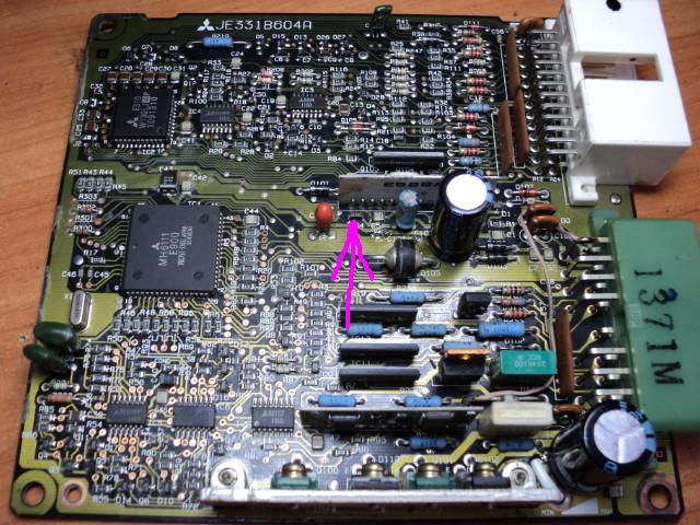

ребят у меня тоже мозг на пропайке
все восстановил но есть один пробел
кто в курсе подскажите ну или прозвоните контакт куда идет с кондера
примерно посредине платы находится вертикально впаяная платка белого цвета с кучей элементов на ней.
если положить мозги перед собой, так чтоб разъемы к проводке для подключения смотрели вправо от вас, то на четвертую ножку слева-направо вертикально впаяной белой платки приходит правый контакт с черного маленького кондера находящегося напротив первой ножки этой белой платки.
ну всмысле мне кажется что он должен туда приходить , но у меня дорога отвалилась.
если кто то меня понял то помогите пожалуйста.

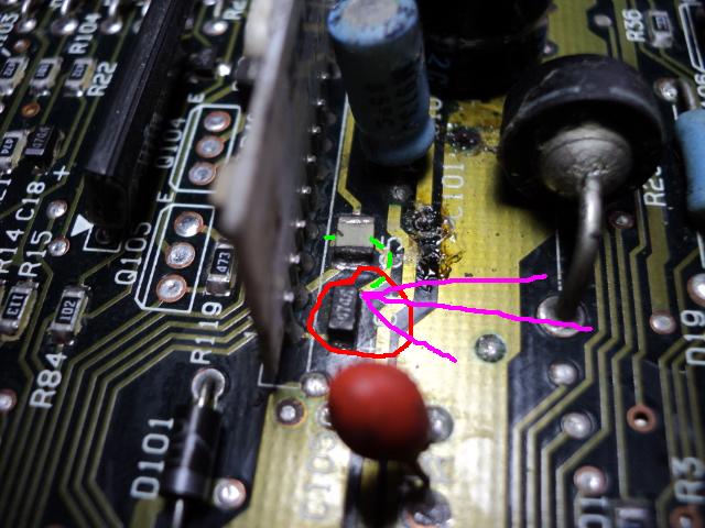

короче фотку выложу что прозвонить надо
MAXIMUSS
22 Август 2007
россия РК
suzuki vitara cabrio G16A 8V CFI МКПП
Ответ: мозги кто шарит??

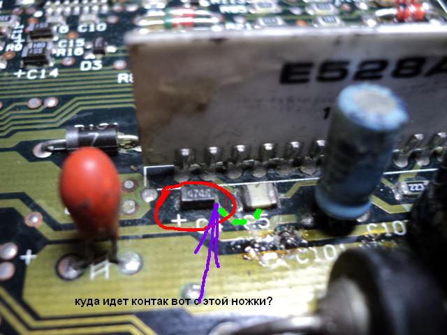

сделал фото
на фотках видно какой кондер меня интересует
там мне кажется что контакт правый с кондера идет(шел когда-то) на 4-ю ножку вертикальной платки
зеленым помечена часть дорожки которая осталась еще
на соседний белый ничего не приходит.дорожка идет под ним я думаю к белой платке
прозвоните ребят у кого есть возможность
а то зима у нас на носу холодно уже и в гараже ни света нет ни тепла
надо собирать побыстрее

Вот тут наиболее хорошо видно http://www.suzuki-club.ru/forum/attachment.php?attachmentid=31034&d=1320488083 "С5" в левом верхнем углу.
Плата 2х сторонняя , на другой стороне не видно выхода?
мне надо С4 - крайний левый на фото.
на другой стороне все прозвонил и через микроскоп электронный смотрел на плату.
куда идет контакт с черного кондера С4 непонятно.
