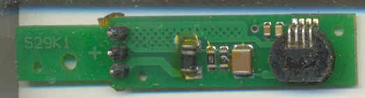

    В обоих датчиках стоит микрочип(датчик холла) TLE 4921-3U,можно заменить на TLE 4921-5U.Но заказывать проблематично.там где дёшево.Вам скажут что заказывать надо штук 160-200...И куда их извините?

    Добрый День! Пишу в форуме нечасто, но многое в своей машине делаю сам (SUZUKI SWIFT кузов HT51S двигатель M13A), в субботу поменял микросхему в датчике коленвала TLE4921-3U на TLE4921-5U, нашёл микросхемку в датчике скорости Приора (серего цвета такой), стоит порядка 310-340 руб. Модераторы, обратите на это внимание тоже, многим пригодится.

    Ответ: Может не быть датчика коленвала,K10a
    Было бы не плохо узнать поподробнее про датчик от приоры,-кто производит,каталожный номер,фотка(если возможна)

    http://www.electromeh.ru/shop/4/20/ вот такой датчик, только цена в рознице другая. Прикладываю фотографию внутренностей датчика, только не пойму прикрепилось изображение или нет.

    Дополню тогда,-по поиску вывело три вида датчик скорости автомобиля
    2170-3843010 «Пегас»г.Кострома,
    2170-3843010-02 «Автоэлектроника»г.Калуга,
    2170-3843010-04 «Счетмаш» г.Курск,
    В последнем,получается,исконмая микруха ...что в других,-х.з.
