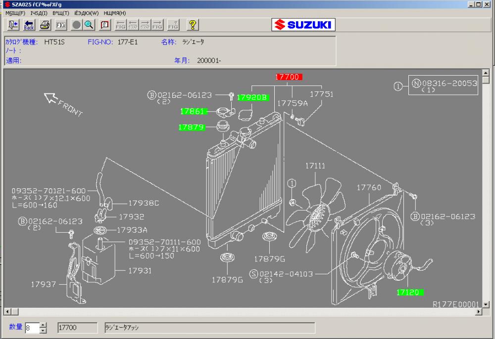

Swift HT51S 4WD AT 2000 пр/руль - полный фарш но без регулировки руля... мля
собственно вот хочу узнать номер радиатора в сборе
вот картинка:
собственно вторую половину номера определить не удается - при всяких кликах в список так и забивается номер который 17700

Я в номерах ничего не понимаю, но тот который на картинке боюсь тебе не подойдет. Не могу утверждать про твой суперигнис, но у рестайла с автоматом в нижнем бачке радиатора есть теплообменник для АКПП. На картинке его нет.
Собственно сами радиаторы игнисовские в принципе взаимозаменяемые.
На механику завод ставил Denso и Valeo. Никакой закономерности я не выявил, наверное что было на складе, то и ставили. По постановке на машину они абсолютно одинаковые, но к каждому радиатору свой кожух и вентилятор, даже эл.разъемы вентилятора абсолютно разные. На картинке Denso под механику. Крепление кожуха к радиатору у Denso на 3-х болтах (2 сверху, 1 снизу), у Valeo на 4-х (2 сверху, 2 снизу). Так легко определишь какой у тебя радиатор стоит.
Неоригинальный аналог Denso не проблема, у меня есть. Аналог Valeo не встречал.
На автоматах стоит Denso с добавленным теплообменником. Неоригинал такого Denso однажды держал в руках, и даже ставил на машину, но в продаже не разу не видел.
Однако Тигрек с автоматом как-то вышла из положения;)http://www.suzuki-club.ru/forum/showthread.php?t=43569
P.S. Речь здесь виду о рестайле. На других может есть отличия. На Крузе все также.

да я вижу по картинке
во всех каталогах картинка радиатора именно такая
мало того на все дорестайлы идет один номер радиатора... жесть короче

awerest В каталоге, после того, как выделил номер 17700, надо кликнуть на панели по кнопке с книжкой и получишь тогда каталожный номер радиатора: 17700-79C01.

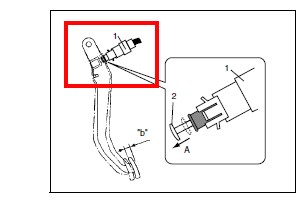

Аналогичная проблема, но с другой деталькой. Я ее не могу вообще найти в каталогах Exist'a.
Зовется Brake Light Switch. На картинке она под номером 1.

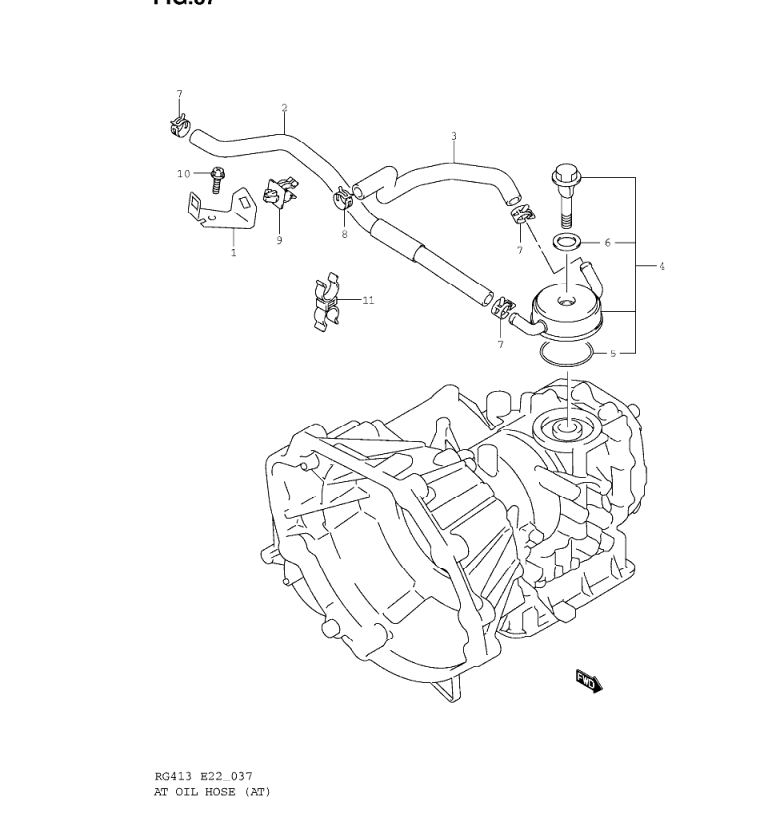

щас классную штуку скажу (пока не проверенная но отчет обязательно будет).
предварительно пришли к вывводу все радиаторы одинаковы что на акпп что на "ручку"
а охлаждение осуществляется подводом к акпп антифриза
http://www.auto-parts.spb.ru/cat/oem_sz2.asp?catalog=RG413122&SID=+2&PID=37++
сам в непонятках
заказали радиатор (неоригинал Thermal) - как сделают - отчитаюсь.
сам в непонятках
Такое имеет место быть, только наблюдаю я такую систему охлаждения сейчас на Сузуки Кей. У рестайлов иначе. Значит не зря я подстраховался:
Так ты посмотри, есть у тебя такой охладитель на АКПП? Его хорошо видно под аккумулятором. Почем обещают радиатор? И зачем он тебе в сборе?
Ну уж тебе то Экзист точно не нужен. У тебя вроде МКПП, значит эта кнопка (лягушка) простейшая двухконтактная (в смысле подходят к ней 2 провода). У тебя она лишь стопари зажигает. Я ставил от жигулей. И встала замечательно и по надежности мне показалась лучше.
Да не, сегодня схожу в Русь - посмотрю чего там есть.
Просто мне с наконечника на ней в своё время умельцы срезали резиночку и теперь наконечник вместе с остатками резинки стал короче. По началу было ничего, а сейчас износились остатки резинки и бывает так, кто при отпущенной педали тормоза горят стопари - не дожимает получается педаль контакт совсем чуть-чуть.
Может просто резиночку найду какую нибудь и натяну.

На педали тормоза приварена площадка нажимающаяя на этот шток. Вот на эту площадку можешь наклеить (обезжирив) подходящую по толщине подкладку.
Уже так и сделал. Ходил в Русь сначала, ничего толком там не нашел. Купил у них резиновую трубку, отрезал кусочек - не смог надеть, так как шток оказался полу плоский, трубка растягиваться не захотела.
После этого приклеил на поксипол небольшую подкладочку толщиной ~2-3мм. Пока работает отлично - посмотрим как будет. Последнее время 2 раза из 3-х, когда выходил из машины, оставались гореть стопари.
Попробуй, если ты сейчас повернув корректор легко его вытащиш и он не потащит за собой отражатель, то так и есть. На конце штока корректора шарик который защелкивается в ответное гнездо на отражателе. Сложно его обратно защелкнуть не снимая фары.
номер радиатора по япокаталогу полностью совпал с деталями.ру 17700-80G00 все радиаторы что на ручку что автомат что на 4wd одинаковы.
охлаждение акпп осуществляется как здесь нарисовано
http://www.suzuki-club.ru/forum/showpost.php?p=636332&postcount=10
