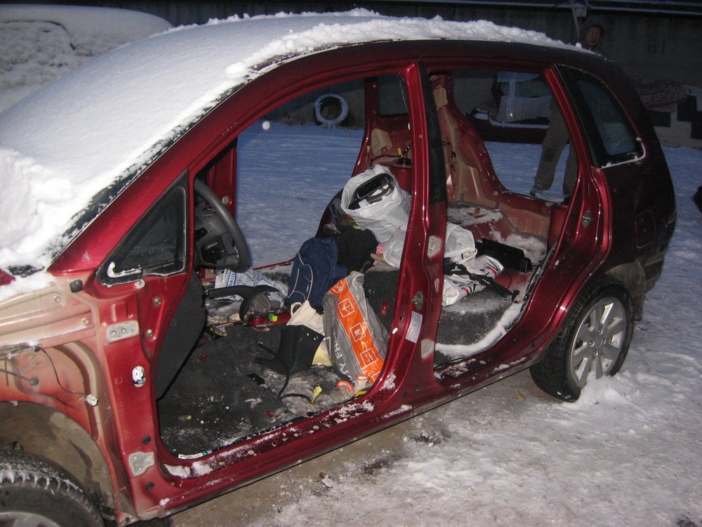

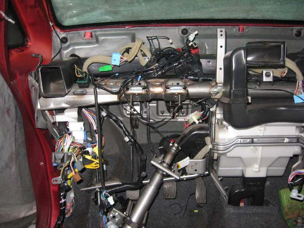

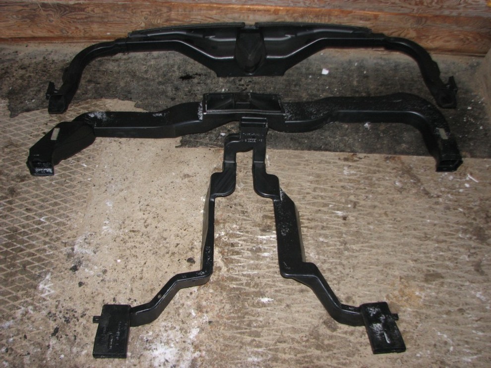

Ребят, да вы чё? Смотрите внимательно!!! Должны они быть. Я разобрал уже 9 машин, комплектации абсолютно все разные были, всех вариантов уже насмотрелся... ВЕЗДЕ есть эти воздуховоды! Снимите, в конце концов, сидушку и вы увидите их... они плоские... упрятаны под коврик, только кончики торчат.
В принципе можно купить и поставить Или у Владимира на разборке наверное их есть:)
У меня их нэт, т.к. я выбрасываю оные за ненадобностью. Подумалось мне так почему-то: как можно их умудриться сломать? - никак, а посему покупать не станут, а значит и захламляться не буду. Ну, ежели кому-то все же очень хочется, могу со следующих машин поснимать и вам выслать в большом колиКчестве:D
Вот фото этих воздуховодов
Вот видны они на авто, их подключение к печке и то, куда под коврик они прячутся
Вот тут видна маленькая часть - кончик этого воздуховода выходит наружу из под коврика под креслом - присмотритесь
Так что загляните под переднее кресло сзади со стороны ног задних пассажиров и все увидите!!!;)
