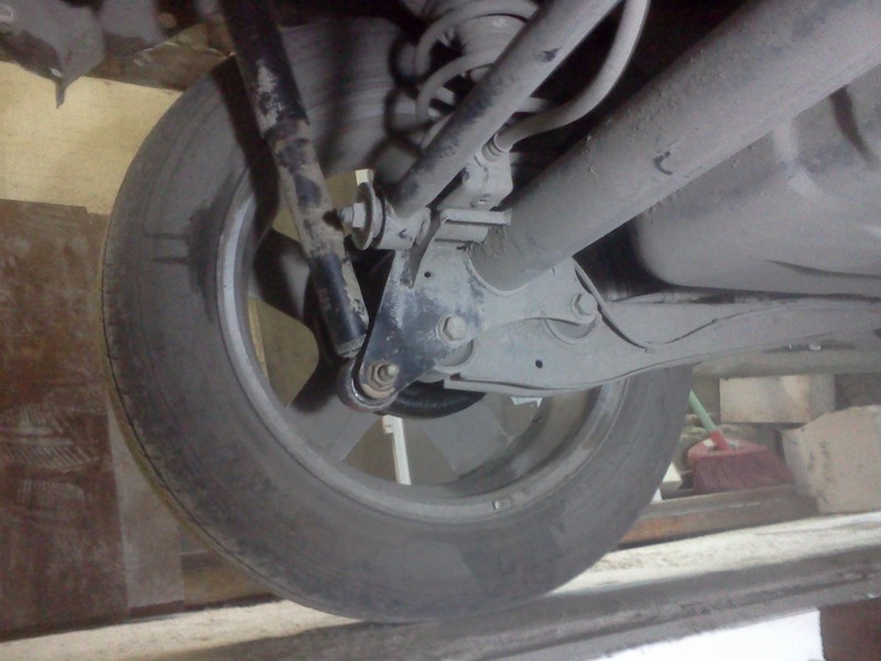

Всем привет.
На сольку жены (MA34S-205962) купил и поставил задние аммо KYB 342022 вместо родных 4180082Н00 (тоже кстати KYB стояла). Размеры аммо одинаковые : 49 см межосевое при полном выдвижении и 30 см при полном сжатии. Только втулки у новых длиной 32 мм и сверху и снизу, а у старого было 60 снизу и 46 сверху. Пришлось сверху и снизу ставить маленькие отрезки втулок с обоих сторон (по 6 мм сверху и 14 снизу). Все бы нормально, но через пару дней немного повело в сторону колес с обеих сторон "уши", к которым крепиться аммо снизу и соответственно болт, которым аммо крепился в этой вилке стал не совсем горизонтален. Из-за чего это могло произойти? Может слишком сильно гайку затянули на болтах, которые фиксируют стойку? Стойка вообще должна иметь возможность проворачиваться на болту или ее надо жестко затягивать?

не должна. Момент затяжки болта ищи в мануале. Надо было сток брать или ухи переваривать.

Нашел момент в мануале - 58Н*м. Еще написано там, что болты нужно сначала наживить на поддомкраченном авто, а после того как поставлена будет на колеса уже затягивать. А я сразу затянул, да явно более 58Нм. Оттого они и ушли в бок. Щас болты ослабил, уши выправил, все собрал по манулу - будем посмотреть как говориться.

Ребята, во-первых не путайте стойку с амортизатором. Стойка-это амортизатор в сборе с пружиной и упорной чашкой(подшипником). Во-вторых затягивается он жёстко,до упора и не нужно для этого никаких динамометров.Достаточно простого накидного ключа. Трудно сказать,почему там всё перекосило,и даже болт. Видимо не дотянул и болт разбил проушину.Но тогда должно было стучать.Судя по рассказу 2 мм сверху не хватило...?

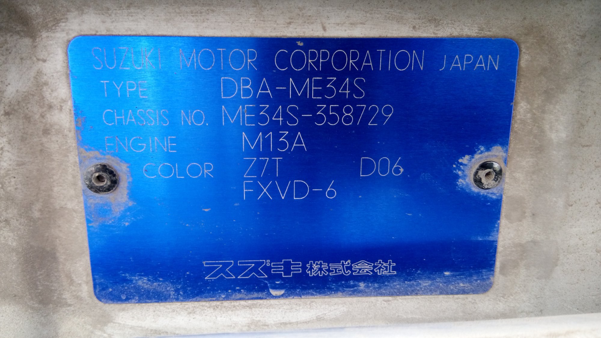

Да ладно, как Suzuki Chevrolet MW в каталогах нет кузова ME34S, Но есть Suzuki Chevrolet Cruze ME34S
И по сути Cruze это Swift а не Solio
Так что не верная информация = > отсутствие информации.
Если найдете каталог где есть Suzuki Chevrolet MW в кузове ME34S, буду только благодарен))

Согласен, это Игнис. Но легче мне от этого не стало)) За неделю так получилось, что каждый день на работе организовывалось окно на 2-3 часа.))) И покупая запчасти по каталогам на Solio MA43S, удалось поменять гранату, рулевые наконечники, рулевые тяги, все подошло. А вот с задними амортизаторами вышел облом. Так как с каталогом, все сложилось как сложилось))) А номер "родного" амортизатора удалось получить только после разборки((( и понимания, что надо ехать и менять.
