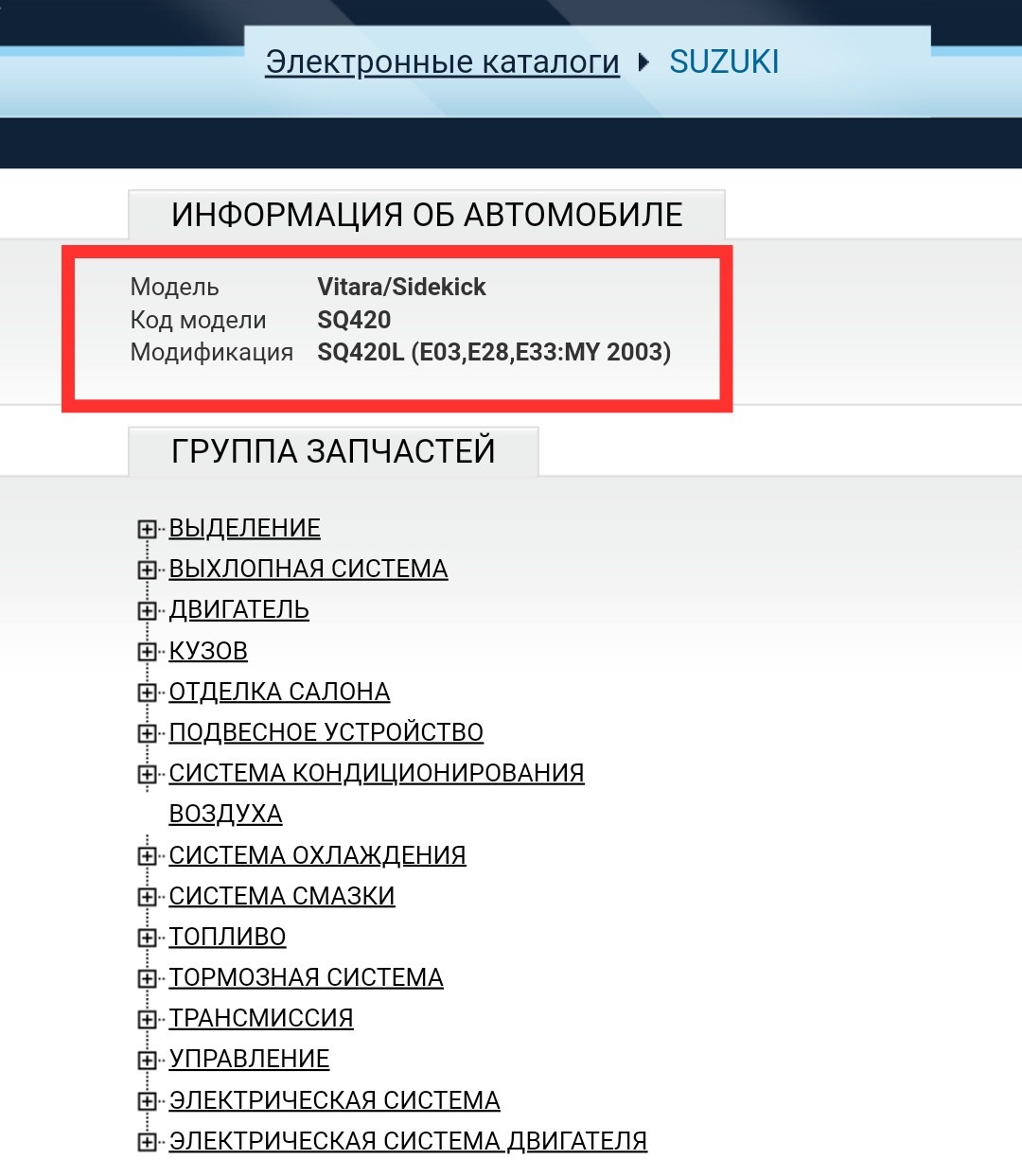

Привет уважаемые сузуководы! Не могу найти в интернет магазинах по VINу на Шевроле Трекер (СГВ 5D) 2003 г. сайленблоки на переднюю подвеску (заскрипели). Может кто поделится кодом и ссылкой на проверенных продавцов)
На Трекер можно брать с канадской Витары, в Экзист есть каталог.
