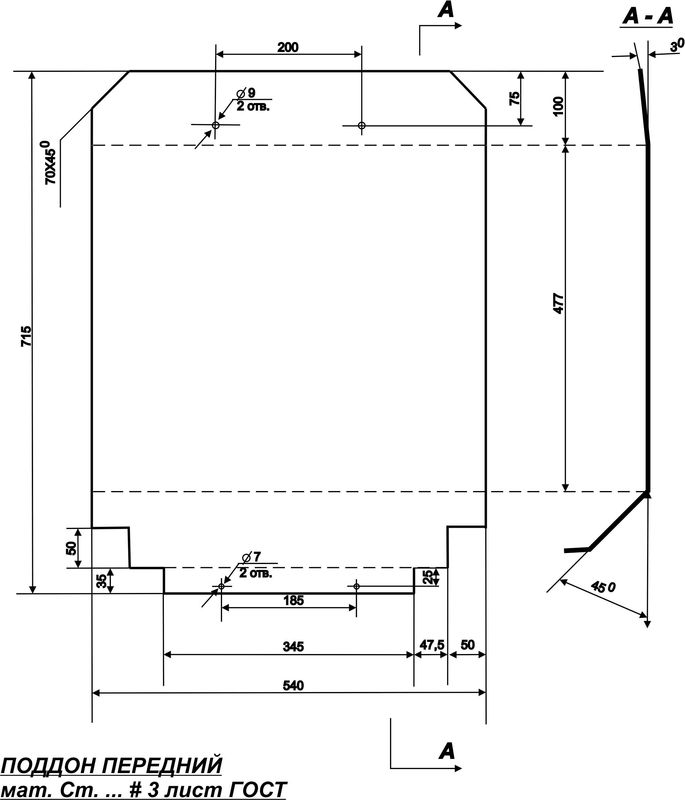

приветствую коллеги.
встречал ли кто чертежи защиты картера на XL?
собираюсь с отцом делать самостоятельно из 3-ки, просто лист лепить не очень хочется, желательно максимально закрыться по площади.
На drom.ru поищи, там вроде видел чертежи.

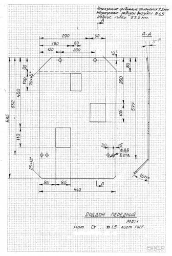

Вот чертежи

А можно чертежи куда-нить выложить в "принтабельном" размере?
Особенно второй...
