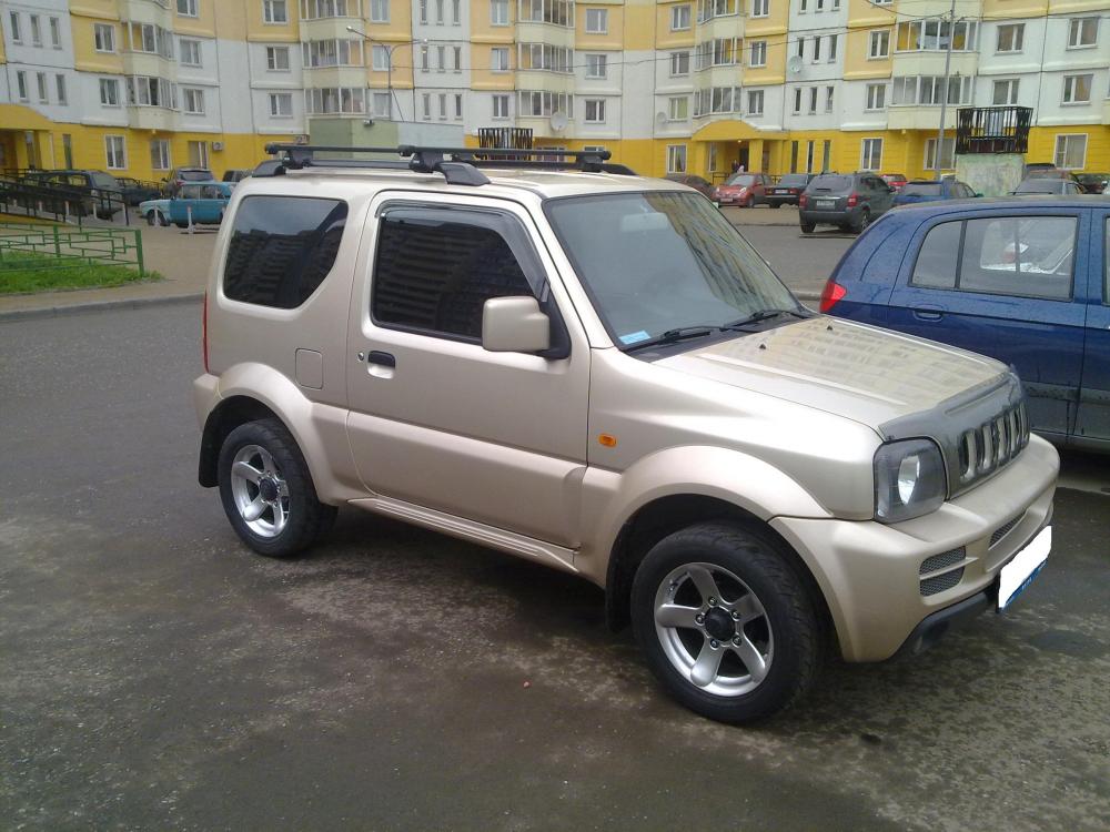

Ну если пошире, то примерно так... Я ставил HANKOOK_Z212 225/50 R15 на ВИКОМ 106. Выглядит неплохо ;) Но езда только по городу, на трассе, да ещё с разбиты ми дорогами сложновато :( чувствуешь все дырки.. адреналина море...:hilarious:
Ну в общем выбирать тебе... смотри фото...;)
Здоров.
Ну у тебя ещё нормально, зазор солидный присутствует =) По своему вопросу уже не парюсь...привык! Раньше ездил напрямик, теперь немного рулем кручу! :hilarious: Дело привычки и в прокладке между рулём и сиденьем! Всем успехов!!!
