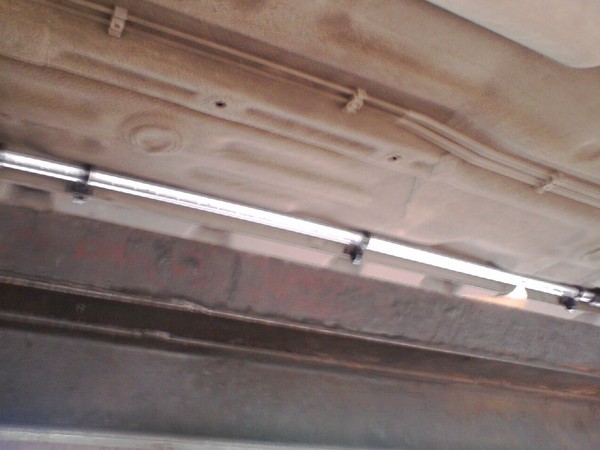

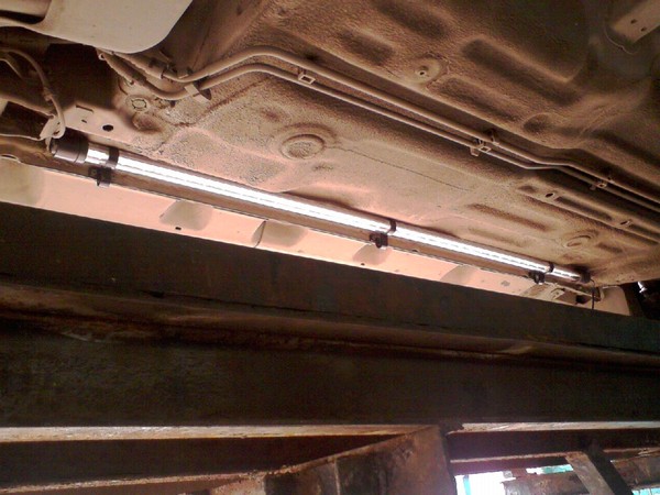

    Вообщем подарили мне вот такой комплект!
    http://www.bigzone.ru/shop/exterer_tuning/podsvetka/svetodiodnaja-podsvetka-dnishha/item_23826/
    Комплект... 4 диодные трубки...(2 шт.x 120 см + 2 шт.x 90 см) провода достаточно длинные. два блока небольших и пульт ду. в виде брелка как для сигналки.
    из инструмента у меня был шуруповёрт... 5 свёрел 2.5 польские... 3 из них сломал )) крестовая отвёртка... плоская отвёртка.. кусачки.. стяжки.. лезвие от лобзика)) выпиливал для передней лампы )) ну и руки) + эстакада 100 р в час)
    Вообщем думал будет хуже... и будет видно лампы.. оказалось на игнисе можно всётаки красиво спрятать лампы и НЕ колхозно прикрутить... только вот с передней лампой пришлось помудрить..
    Вообщем первая лампа была установлена левая... просверлил 6 дырок под крепления. 2 самореза на 1 крепление.
    Допустил ошибку.. каторую исправил в конце... боковые лампы должны быть проводами назад... поскольку спереди их негде протащить... две боковые лампы перекрутил в др сторону быстро))
    Вот и правая...

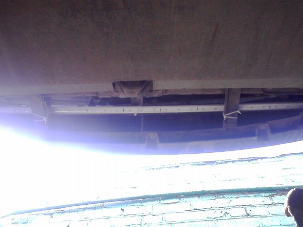

    Заднюю лампу крепил прямо в бампер утт проще 4 дырки под два крепления. хотя можно былобы и больше.. но мне показалось что достаточно...
    крепления пластиковые.. удобные)) вообщем лампа была спрятана в бампер но чуть с выступом из него и направлено не прямо вниз, а чуть вперёд..

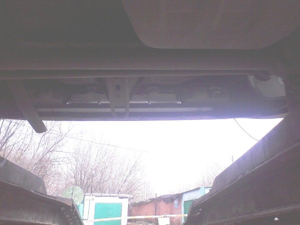

    с передней лампой пришлось помучаца... бампер держится снизу на 3х пластиковых фигнях)) вытащил пипик каторые вместо саморезов )) в средней фигне вырезал дырку под лампу! всё встало ровно... но крепить там ужасно неудобно да и засверлить некуда... было решено на стяжки))

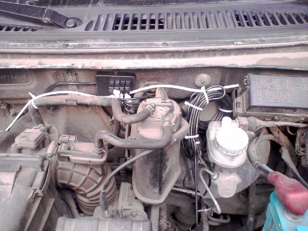

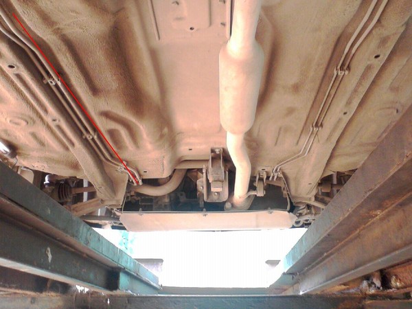

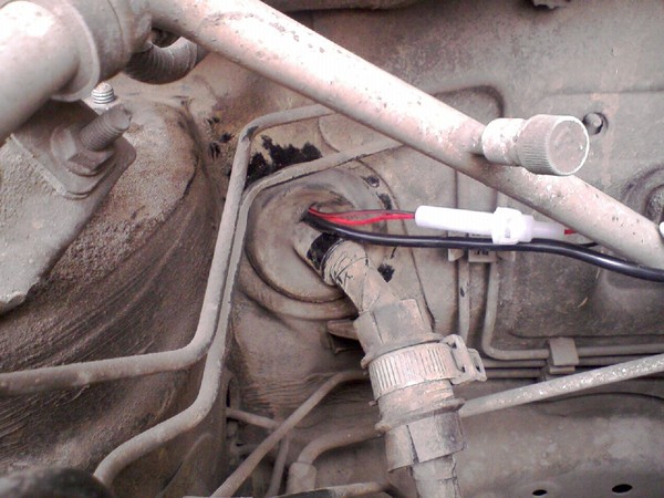

    Провода от трёх ламп, боковых и задней были прокинуты в одном месте...
    прокинул тут
    передняя сразу уже в капоте ))

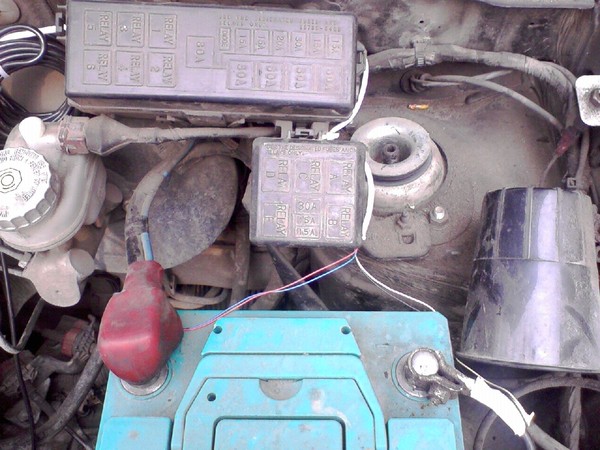

    после того как все лампы прикручены провода протянуты и закреплены.. уехал с эстакады.. дальше капался в капоте уже возле дома.как назло начался дождь... но когда это останавливало русского человека? ))

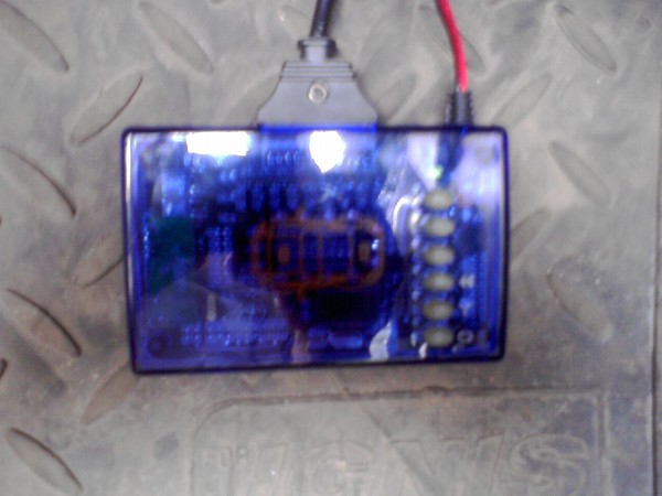

    в салон из под капота идут два провода с блока управления... сам блок выглядит так
    слева провод это лампы... справа + -
    из капота в салон можно просунуть провода как на фото
    в салоне они под бардачком справа вверху..
    Блок в каторый включаются 4 лампы закрепил на 1 саморез... просверлив заранее отверстие.. остатки проводов смотал и на стяжки чтоб не мешались))
    Провод питания немного коротковат.. пришлось нарастить... на акб подключился не снимая клем...

    Единственная проблема у меня... незнаю где в салоне блок управления закрепить... нехочется делать лишние дырки... двухсторонний скотч тож не вариант.. кстате был в комплекте....

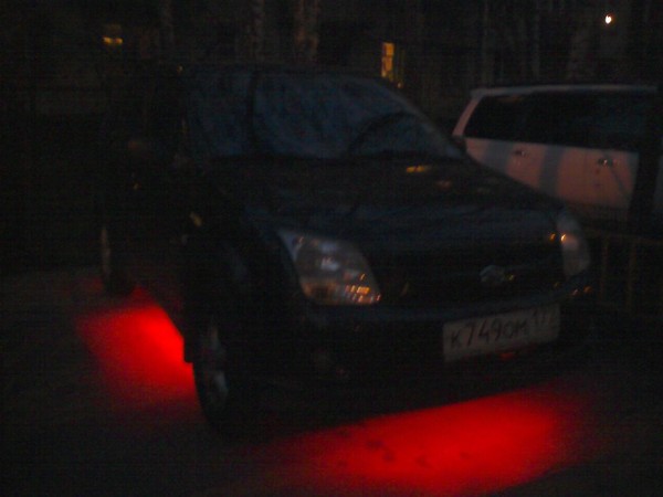

    ну и итог всей работы) с нетерпением ждал темноты)
  15. quaidan
    29 ноя 2007
    497
    Антипатии:
    Ответ: Подсветка днищна на игнис))
    Те сопли,которые ты пустил от аккумулятора,доверия не внушают.
  16. cheeeter
    28 фев 2007
    2.573
    Антипатии:
    Moscow
    Те сопли каторые родные они не тольще этих)) там на диоды много и ненадо вообщето)) 12 вольт) или нада толстые высоковольтные пустить?
