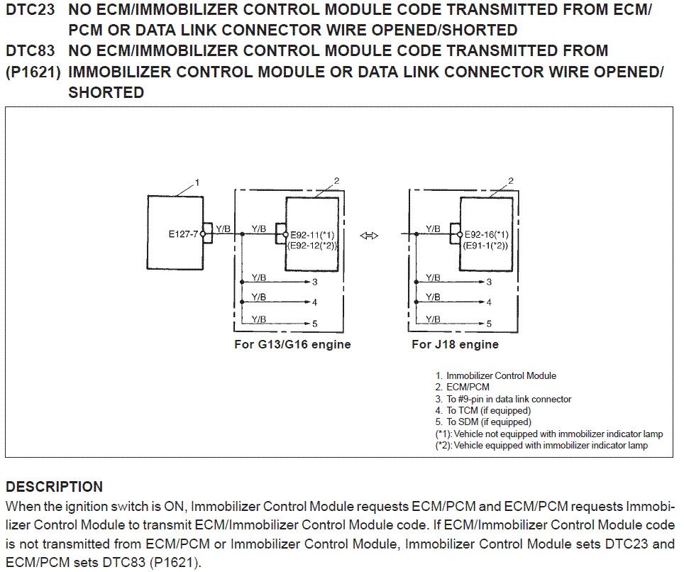

    Пересмотрев мануал, оказалось что я маленько был неправ, блок иммобилайзера тоже хранит в себе коды ключей для проверки, т.е. работа иммобилайзера сводится к следующему.
    При повороте ключа в положение ON, блок иммобилайзера считывает код с ключа через кольцевую антенну, далее он сверяет этот код с сохраненным своим, если он совпадает, то этот код передается дальше на мозги, и в свою мозги сверяют этот код со своим сохраненным.
    Т.е. в связке идут 3 компонента: ключ зажигания, блок иммобилайзера и мозги движка.
    По кодам которые ты сказал, если не ошибаюсь 23 и 83, блок иммобилайзера и мозги не могут друг от друга получить ответные данные.
    Я вложил 2 страницы из мануала, там предлагают проверить проводку обмена данных на наличие обрывов или закороток (может злоумышленники повредили их, когда пытались обойти иммобилайзер). Возможно придется кидать отдельный провод.
    НО, хочу обратить внимание, что ошибки на несоответствие кодов иммобилайзера будут следующие 21, 81, 84 и только в этом случае придется програмировать коды иммобилайзера.
