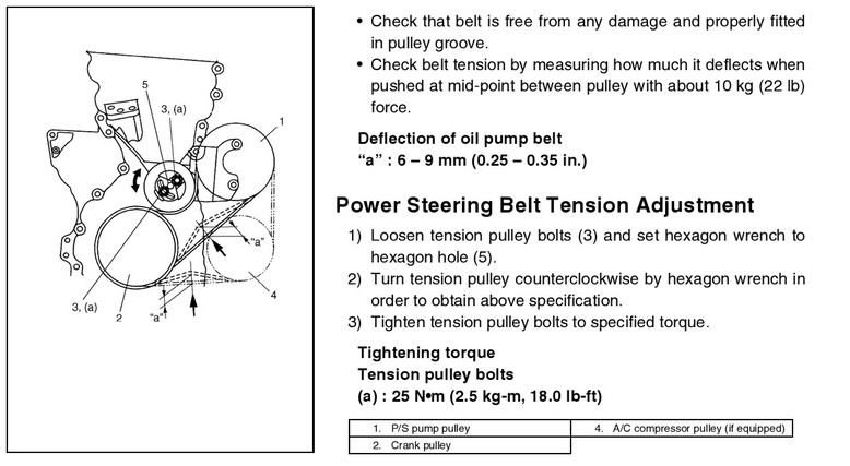

Ответ: Скрип резиновый при крайнем положении руля
Народ, как регулируется натяжение этого ремня? Что с роликом делать?Чешу репу.
Вот и чудненько, пойду медальку шоколадную съем. "кривые руки забираем обратно":D
Bobka всё Jmenka правильно с затяжкой описывает, на Джимнике не сталкивался, но на Тойотах смысл был тот же примерно. Открутил гайку, бруском на ролик надавил и затянул. Там когда подлезешь, всё понятно. Единственное на Тойоте мне суставов в руке катастрафически не хватало. Трудно без ямы. :D

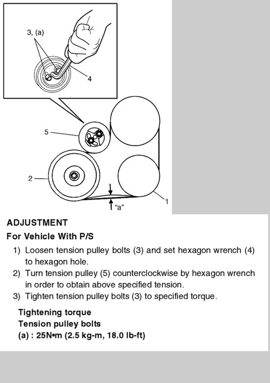

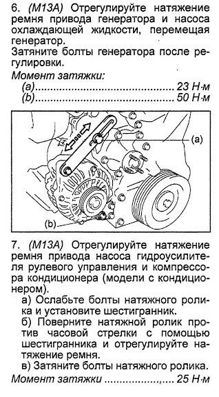

Я конечно не спец.. но видел как делают...
Откручивают натяжной ролик, потом с помощью монтировки со стороны бачка для ГУРа ролик этот давят либо вверх, либо вниз... не помню.. но там видно что ремень натягивается.
и потом затягивают ролик .
Я как-то всегда считал, что ролик натяжителя эксцентриковый и регулируется не монтажкой, а шестигранником...;)
А вот ремень генератора именно мотнажкой тянуть приходится...:( А места там с кондеем совсем мало, и очень неудобно. У меня на прежней машине, 20-ти летней(Гольф 2) даже ремень генератора натягивался болтом. Направляющая была с зубчиками и гайка в виде шестеренки, которая контрилась болтом в нее. Очень удобно. Берешь 2 накидных ключа, 5 минут и все готово...

Ответ: При повороте руля дикий свист из-под капота...
Смотри в первую очередь натяжной ролик ремня привода насоса ГУР и компрессора кондиционера. На рисунке выделил красным цветом.
Ну и второй ремешок привода генератора глянуть не помешает:
для заказа M13A +PS +CON:
ремень привода насоса ГУР и компрессора кондиционера 17521-52E00 = 4PK950 соответственно 950мм
ремень привода генератора 95141-50F01 = 4PK835 соответственно 835мм
натяжной ролик 49160-81A00 (для уточнения VIN в личку)
