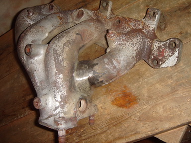

    Можно заварить, если трещина. Недавно мне заварили, но нужен сварщик, спец по чугуну. И потом долго шлифовать пришлось дрелью с насадкой-шкуркой - повело край на 2мм.

    На фото не"штаны"... Это выпускной коллектор от 16-ти клапанного двигла. "Штаны" - это у 8-ми клапанного между выпускным коллектором и катализатором (две трубы сходятся в одну). Извините, если был навязчив..
