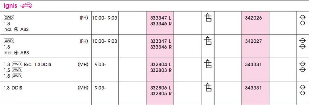

Что-то курю другую траву ... Дизельные стойки ( см. вложение ) жестче, тк сам двигатель тяжелее и нагрузка на переднюю ось выше.

может это дорестайл?
вы зайдите на каталог и выберите венгра рестайла и увидите что там передние стойки разные на 14е и 15е колеса - вот я и спрашиваю а чем они собсно разные и взаимозаменямы ли?
Sand
8 Август 2010
Спб
Ignis 2006 1.3 МКПП 2wd
Ответ: возникла проблема по стойкам...
в japancats на рестайл (недизельный) идет так:
STRUT ASSY, FR SUSPENSION LH W/14 INCH TIRE
STRUT ASSY, FR SUSPENSION LH W/15 INCH TIRE
соответственно exist выдает 03/04 и 06/07 в качестве неоригинала.
А в табличке Zeliboba вобще 06/05 стоит. Ахренеть.

номера каталожные кайябы 332806/07 (левый и правый амортизатор соответственно) в экзисте и в табличке вроде как то же самое, но в варианте уже 332805/06. Кто-то из них врет. Если верить каталогу каябы, то врет экзист и japancat. 3320805/06 на дизельный Игнис, 03/04 на обычный ресталинговый Игнис. Деления на разные амортизаторы для 14-х и 15-х дисков нет.
