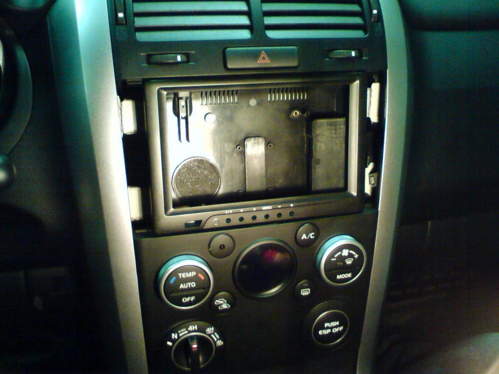

Вот что на данный момент получилось с корпусом монитора. По высоте он влез почти идеально, надо наращивать по краям. Все рамки которые я видел, имеют сверху ширину ну почти как у моего монитора и снизу ширину такую же как сверху, тоесть окно под экран больше самого экрана. Из этого я прихожу к выводу, что да же если куплю рамку под 2 дин, то ее все равно нужно будет переделывать! Просто вставить матрицу не получится! Я правильно понимаю?
А собираю я PCCar в машину.
Все правильно понимаете.
Ну либо искать монитор формата 2din - наверняка что-то есть, задача относительно типовая.
по русски это значит - колхозить надо:thumbsup:других вариантов у вас нет, тк ваша рамка\монитор не является стандартным, поэтому как правильно замечено надо либо - менять LCD монитор под 2din рамку и подключать его к вашему PC или.....ставить самую дешевую 2din голову и подкдючать к ней ваш PC ....или c помошью жбокситки делать саобственную рамку (работа долгая и отвественная, но результат превзойдет все ):thumbsup:
удачи

Спасибо я понял. С корпусом от моника колхозить дешевле, ибо он уже есть в наличие, он подогнан и к нему уже сделан крепеж. Осталось шпатлевать шкурить и красить.
