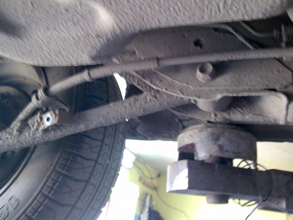

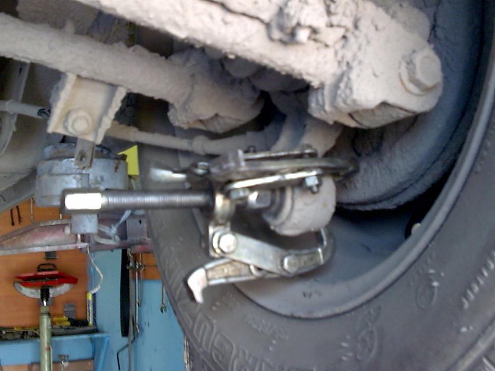

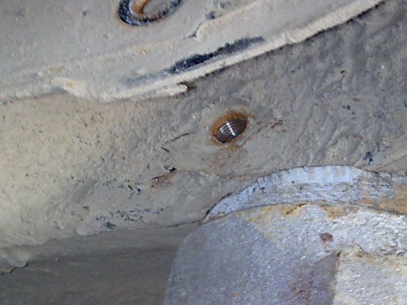

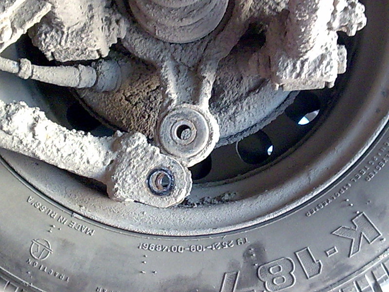

всем привет, сегодня меняли сайлентблоки продольных реактивных тяг.
сайленты от febest szab-038 и szab-040, брал в экзисте. как я боялся, что надо будет снимать ступицу - нифига, даже колеса не снимали. в принципе все ремонтнопригодно, подбираться удобно. но есть и засада - болты приржавели , отмачивали вд-шкой, откручивали потихоньку - чтобы не сорвать. со стороны кулака гайка приварена к тяге, в месте где тяга крепиться к кузову- приварена в пороге. со ступицы сайлент снимали съемником, с другой стороны не получилось, пришлось съемником выдавить сердцевину (резинка там не сплошная и порвалась легко), а потом зубилом вырубали из тяги внешнее кольцо (втулочку) сайлента. Ну нету пресса.
примерно так. удачи.

в воскресенье и колпачки поменяли, масло. свечки , топл фильтр. вроде все гуд, за советы всем большое спасибо.
про смену сайлентов написал воодушевившись их заменой на первой тяге. а вооооот на второй - болты приржавели насмерть - слева. резали болгаркой, потом к обрезку наваривали гайку и только потом откручивали.
