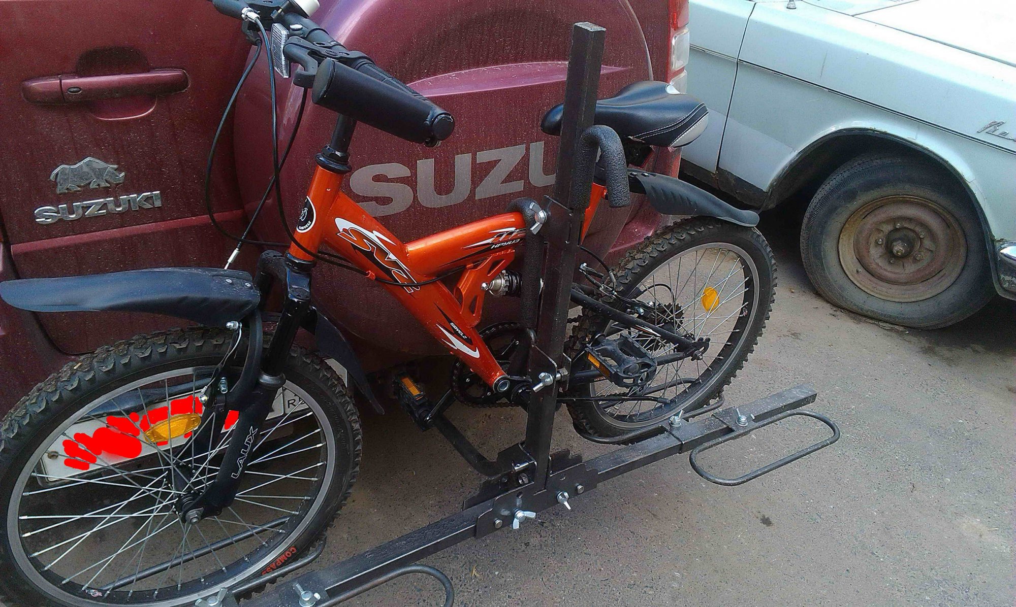

Земеля, где брал?
Здесь ;)
Хотел здесь, но по срокам поджимало и взял в другом месте (см. выше).
а не слишком ли большая нагрузка на заднюю дверь - само крепление + два велосипеда? килограмм 50 будет наверное...
ХЗ, таскаю редко, у walet надо поинтересоваться.
50 там не будет, думаю килограмм 25-30...

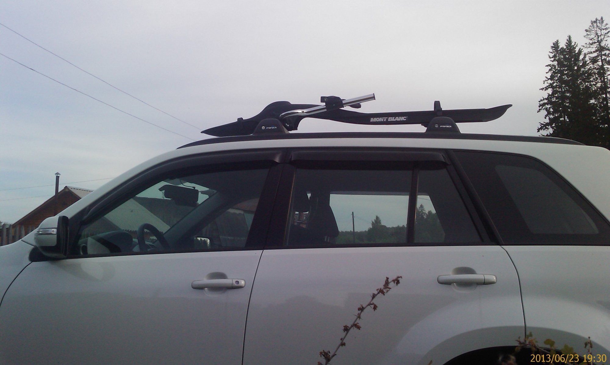

Моё IMHO такое - если возить велики часто и на далекие расстояния то вариант на крышу предпочтительней.
Если несколько раз в сезон на дачу, в лес и обратно, то на запаску...

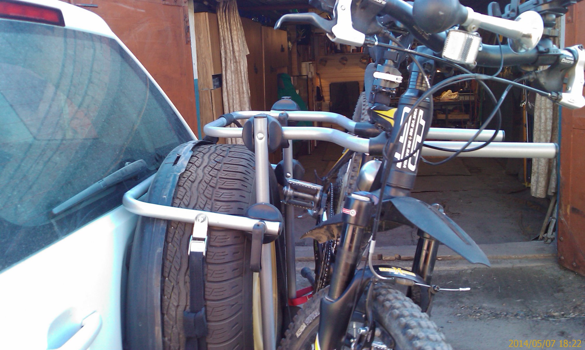

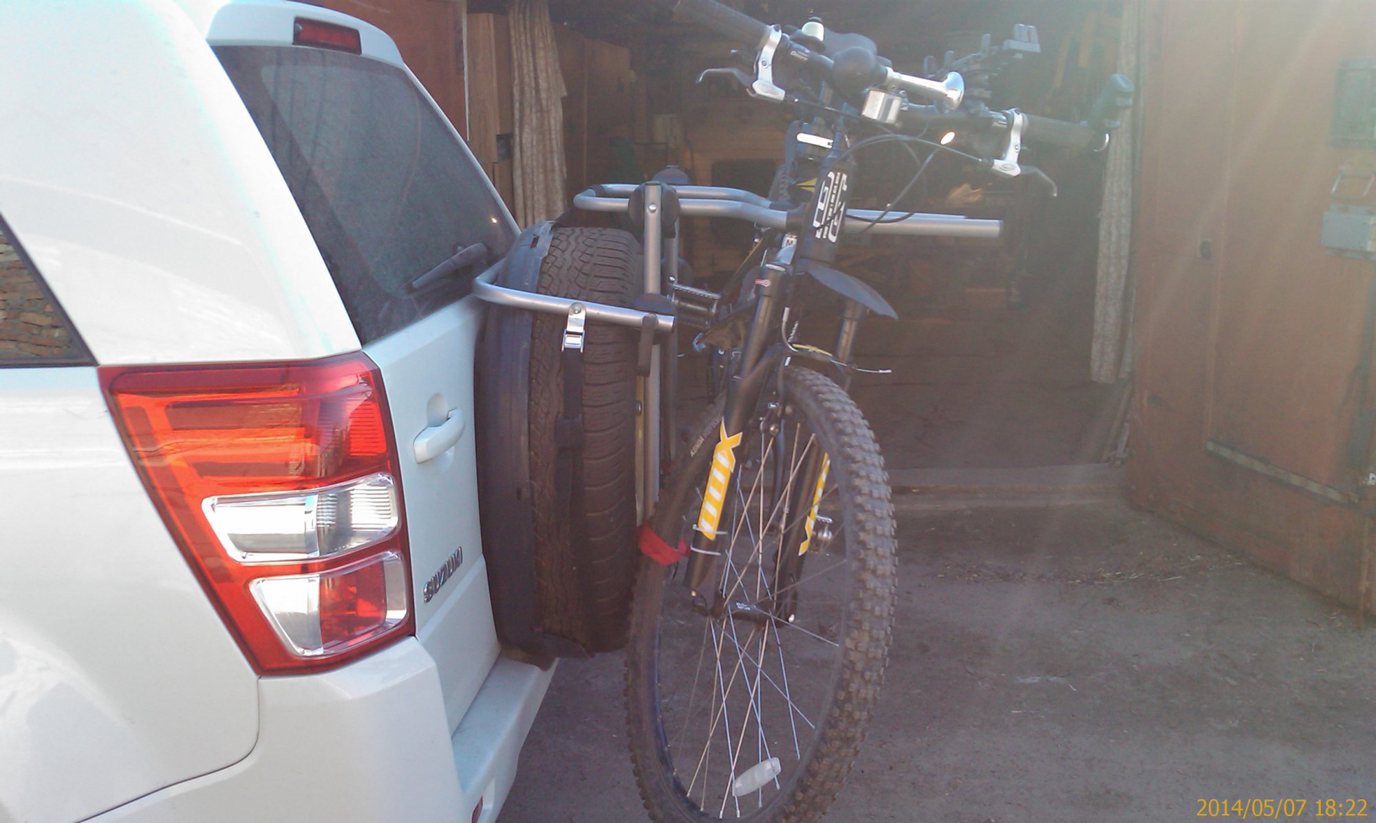

Наконец-то и я купил Mont Blanc Cross 620) кстати сейчас он называется MB BikeCarrier RearHike2.
Есть вопросы.
На рогах нет хомутов для фиксации велосипедов, в отличии от заявленной на фирменной картинке:
Рога оснащены лишь резиновыми проставками с ложбинками под рамы велосипедов + ремни длинные красные.
Интересно, без хомутов я один такой?
Неясность по расположению рогов (они с изгибом и поэтому существуют вариации).
Правильнее изгибом вниз (так что концы рогов будут чуть выше запаски), либо изгибом вверх (концы рогов будут чуть спущены к низу)?
Дверь нормально открывается до момента, пока не затянут самый нижний ремень (его пропускаю через правую буксирную проушину). С затянутым ремнем, дверь открывается где-то на 10см.
С какой целью нижний ремень притягивается к проушине?
С кожухом запаски решил, что буду оставлять обе части в гараже на весь летний сезон.
Целее будет + лишний элемент в конструкции крепежа - ни к чему. Все-таки к очень опасным последствиям могут привести к.-л. неточности в крепеже.
ИМХО, без него надежней, т.к. скольжение ремней крепежа по пластиковому кожуху будет лучше, чем по резине запасного колеса, к тому же в целом конструкция плотнее сидит (нет лишних зазоров и люфтов) + лишний вес колпака опять же.
А колпак на место ставить буду когда за зимней резиной заезжать буду, заодно и велокрепление на зиму там же оставлять. Как-то так..
Кстати ещё до покупки, звонил в официалам (Лаура) по поводу допустимой нагрузки на запаску и дверь - озвучили цифру в 15 кг. Обосновать не просил.
Так что с официальной точки использование данного крепежа даже с одним велосипедом является нарушением правил эксплуатации авто (вел 15 кг + 6 кг вес самого крепления).

Хомутов для крепления велов у меня тоже нет, видимо сделали апгрейд на упрощение конструкции.))
Нижний ремень должен притягиваться не к проушине, а снизу вокруг запаски.

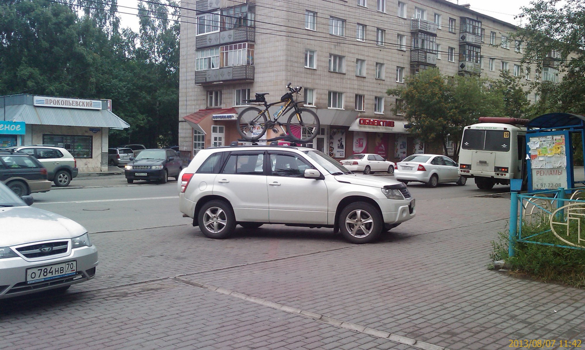

Если жалко кожух запаски можно перевозить так, за габариты авто, кстати совсем не высовывается вел.. IMAG0796.jpg IMAG0798.jpg IMAG0799.jpg IMAG0800.jpg
Единственный минус, высоко поднимать вел, надо приставлять стульчик, но я присмотрел вот такой
