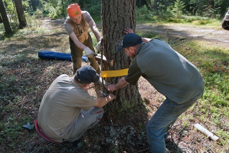

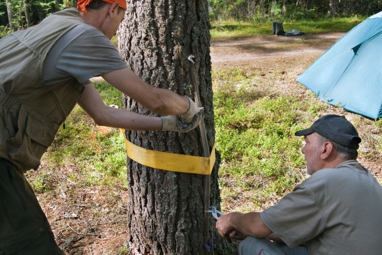

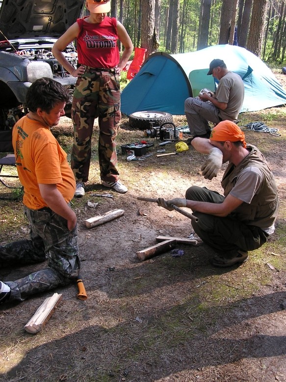

Ответ: Как выправить рулевую тягу?
Мы занимались этим делом в Карелии...:)
