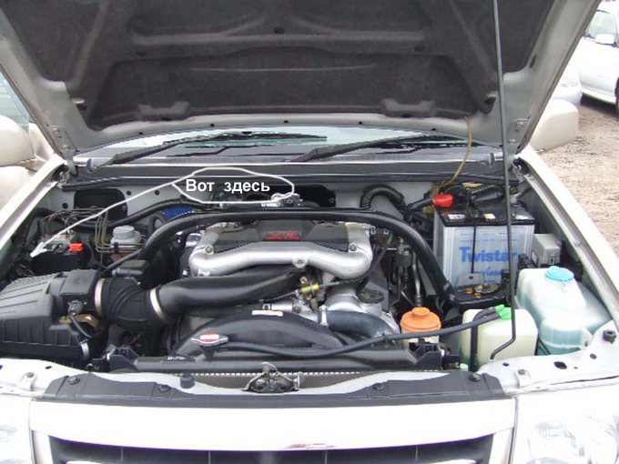

    Ответ: Зажигание на Н27А
    Вот здесь кажется.
      Размер файла:
      207,6 КБ
      179
  5. ALA
    ALA
    3 апр 2008
    945
    Almaty
    У меня зеркальный вариант, но это реле. :((
  6. HeeP
    26 авг 2009
    Петропавловск-Камчатский
    У меня там клеммник, закрытый резиновой заглушкой (типа шляпки), а рядом такие же по виду с реле.
