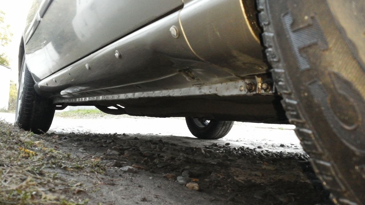

Сегодня тоже оторвал брызговик с водительской стороны с порогом (правда до меня он уже на половину был оторван - была трещина).
Купил POXIPOL и одну часть склеил (очень прочно). Завтра хочу приклеить к основному порогу - вроде там все удобно подлезть.
Есть такая проблема. На фото отметил красным кружком.
К кузову крепится болтом данный молдинг - болт под шлицевую отвертку (почему не понятно). Я немного его разшевелил и залил WD-40 (т.к он ни в какую не хочет откручиваться от кузова)-может там гайка, но подкрылки мешают посмотреть. Если там просто все закисло, то завтра отмокнет.
Ставить брызговики наверное не будут (представляю как можно зимой все оторвать).
Когда оторвал молдинг и открывал дверь, услышал скрип -оказалось что дверь при закрытии трет крыло - рукой немного отодвинул крыло за арку -перестало. Где регулировочные болты находятся - т.к оно видимо чуть сдвинулось с места.

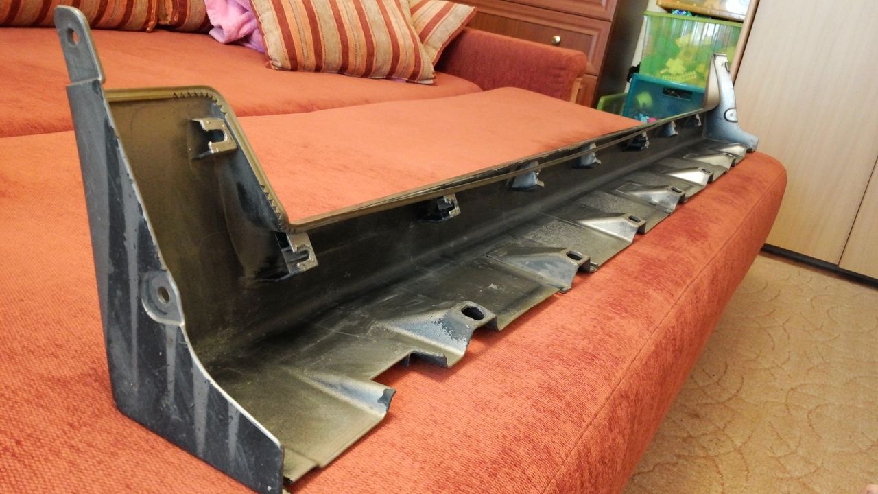

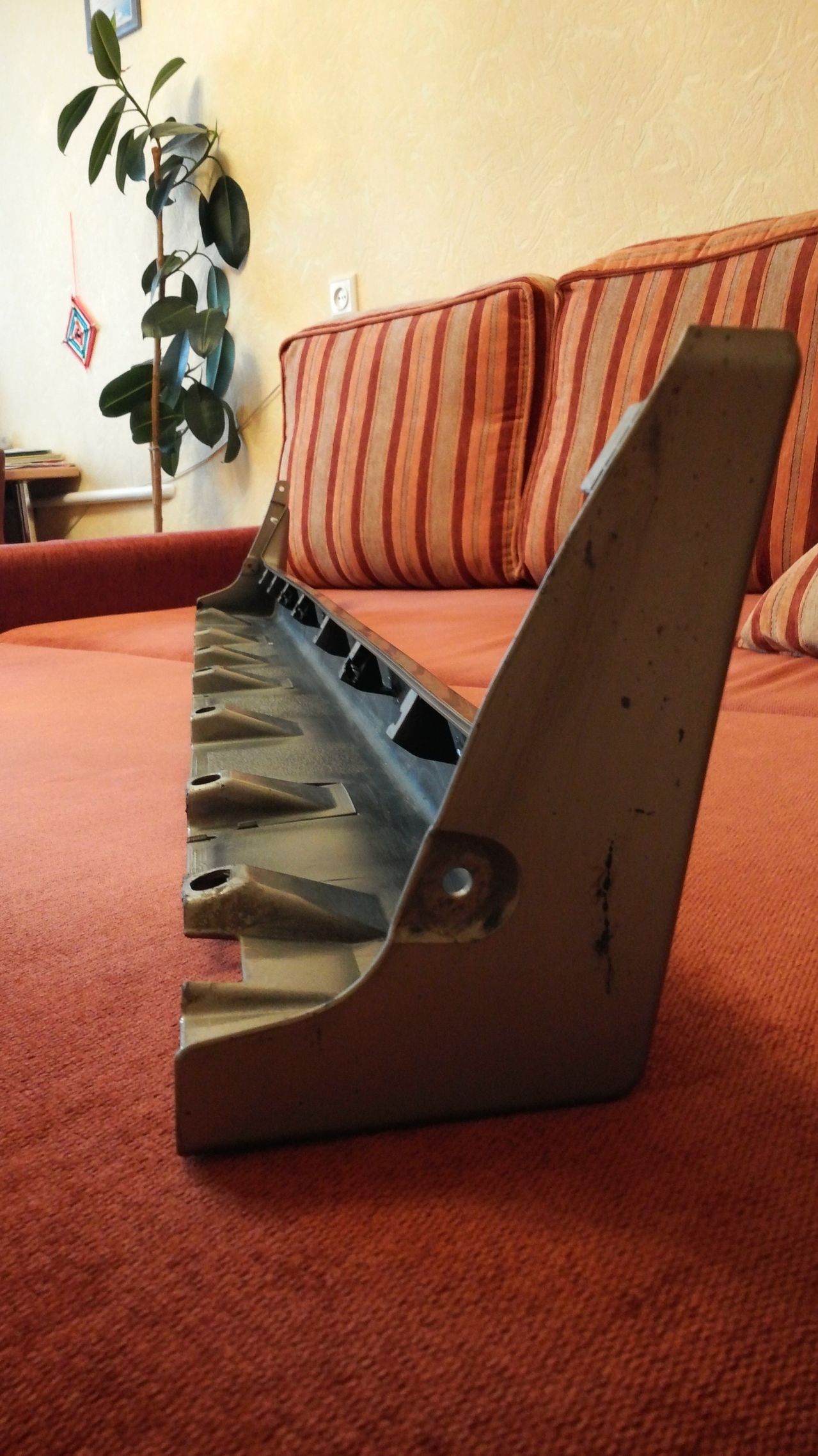

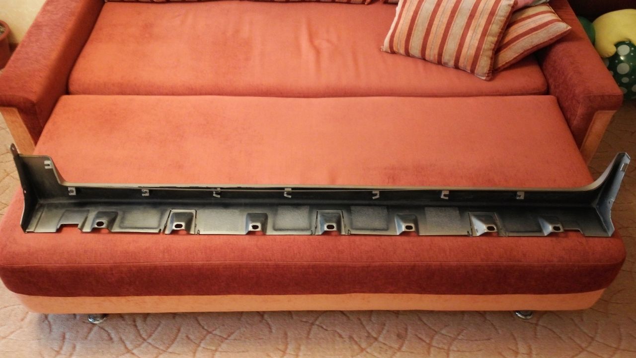

Решил обновить немного машинку.
Перекрасить арки (т.к местами были сколы и пошли жучки), отремонтировать крыло.
Снял пороги - заодно уплотнитель подклеить.
Вопрос во в чем - чем можно хорошо приклеить кронштейны (я штуки по 2 с каждой стороны отломал) - или они уже были отломаны.

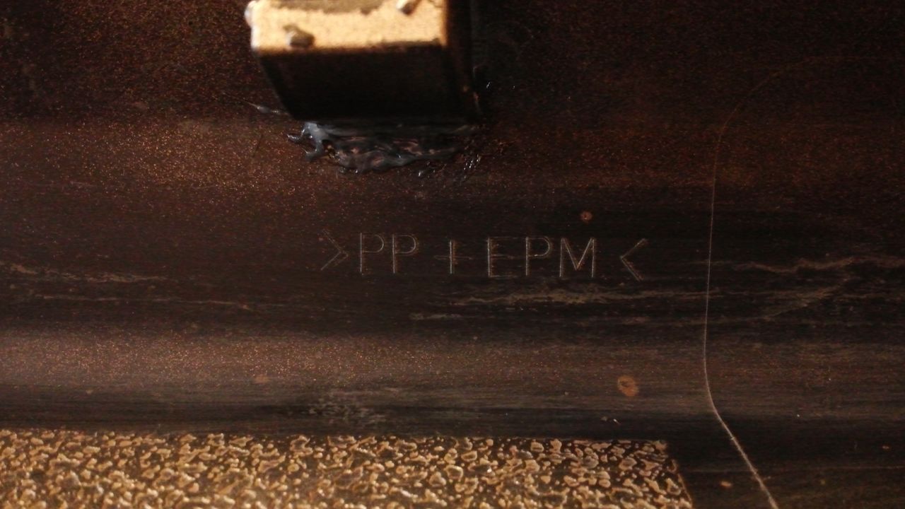

Купил клей Permatex Plastic Welder (2-х компонентный) - проверил его на пластике порога. Застывает хорошо, вроде держит крепко, но стоит подцепить сбоку и он сразу отходит.
Кто чем ремонтировал бампер? Пластик одинаковый (попробую еще Poxipol)
