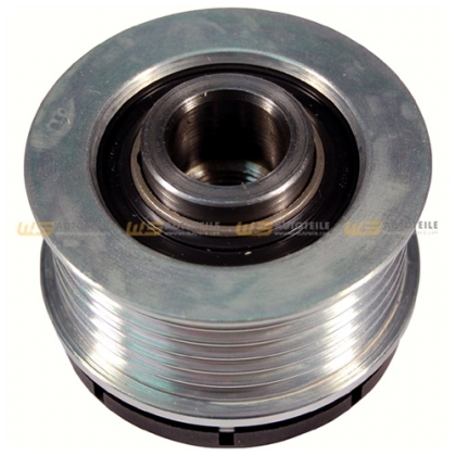

Собственно сама деталь выглядит так:
Как всё начиналось... сначала появился свист.Свист исходил от ремня генератора.Если побрызгать на ремень жидкостью от его пробуксовки,то через некоторое время свист пропадал.В связи с чем был сделан вывод что виновник свиста ремень.
Был поменян ремень и до кучи натяжной ролик,который имел небольшой люфт.
Свист несколько сменил тональность и стал не регулярным - когда машина идёт в натяг или на скорости,свиста нет.На холостых или на малой скорости свист есть.
Вопрос в следующем,может ли свистеть шкив ремня генератора?
Подшипники генератора в норме.Или же это может свистеть новый ремень и надо подождать пока он "устаканится?" Хотя насчёт последнего сомневаюсь :(

Когда был в мастерской,механик дал мне стетоскоп,послушать источник свиста.Свистело со шкива генератора,но это именно то место откуда может "петь" ремень.
Неужто сам шкив имеет какие-то потроха способные свистеть?

К "сожалению" ремень генератора натянут хорошо.
Судя по всему песни поёт действительно шкив,т.к. он судя по всему имеет ещё и начинку типа задней велосипедной шестерни.
Вот он падлюка ещё крупнее:

"Не вынесла душа поэта..." поехал в мастерскую и заменил эту сраную железяку... в смысле шкив.И свист пропал :))
На следующей неделе попробую посмотреть что у него внутри.Если найду что-то криминальное - отпишусь :)
