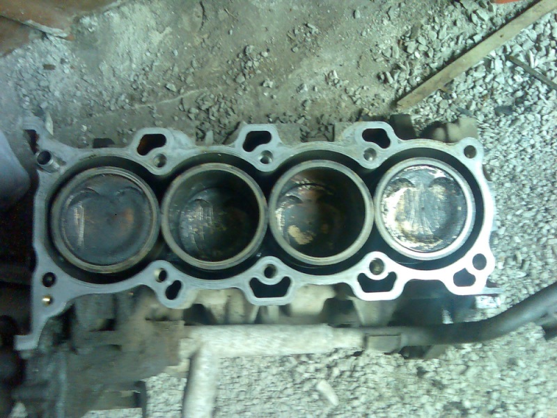

Те, кто поменял прокладку - считайте, что вам повезло... У меня повело БЛОК!!!!. Пришлось менять двигатель..
В первый заезд в сервис сказали, что возможно завоздушен двигатель - дескать из него тяжело воздух выгнать... Развоздушили, показали, какой шланг снимать, чтоб воздух удалить, заменили тосол, сказали: Покатайтесь - посмотрите... Покатался, посмотрел, проблема не исчезла..
Приехал во второй раз - взялись менять прокладку... Проблема номер один - не смогли подобраться к цепи, пришлось снимать двигатель.. Проблема номер два - муфта VVTi треснула и заклинила на валу - пришлось ломать, а я сел на телефон искать вал с муфтой... Не успел найти - нарисовалась третья проблема: сняли голову сделали замеры - оказалось повело блок (верхнюю часть) - "яма" в районе третьего и четвертого цилиндра... Предьявили замеры (проверял щупами сам!!!) - так и есть: щуп на 0,05 на 1 и 2 цилиндрах под плиту не проходил, а между третьим и четвертым лез свободно. Показали прокладку ГБЦ - прогара нет, но в месте сопряжения ГБЦ с блоком в районе 3 и 4 цилиндра следы нагара.Нашел двигатель (18 килорублей!!), привез, стали менять. Вылезает четвертая проблема - при снятии автомата вал двигателя провернули в обратную сторону и сдвинули фазы ГРМ. Но все это выяснилось, когда движку уже установили и начали заводить.. Начали по новой - снять, отрегулировать... Попутно выяснили, что на новом двигателе сломан успокоитель цепи - сняли со старого. Восстановили, заменили, поставили, завели - работает.
Что хочу отметить - в двигателе, между стенками блока и расточками под гильзы нет НИКАКИХ ребер - полости охлаждения такие, туда пальцы свободно проходят (кто не верит - сделаю фотки, покажу), так что получается, что К10А очень чувствителен к перегреву...
В связи с вышеизложенным есть в наличии двигатель (с никуда не годным блоком) со всеми прибамбасами - отдам по частям за умеренную цену... Среди прибамбасов:

Вот так вот выглядит блок цилиндров К10А, без головы... Как видно, между внешними стенками блока и отливками под гильзы цилиндров нет жесткой связи... Любой перегрев при недостатке жидкости, при прогорании ГБЦ может привести к местному перегреву и деформации верхней опорной плоскости блока.. Так что кто попал на замену ГБЦ и всего лишь на шлифовку головки, радуйтесь... Могло быть и хуже...
